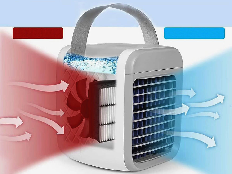

Hordozható léghűtő, felül vízzel; balról vörös meleg levegő áramlik be, jobbra kék hűvös levegő távozik, nyilakkal.

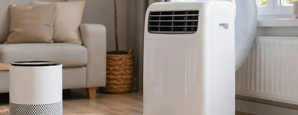

Hogyan működik a mobil klíma, és mit várhatunk tőle?
A mobil klíma egy szabályos klímakészülék, annak minden elemével; kompresszor, elpárologtató, ventilátor, légszűrő stb. Abban különbözik egy split klímától, hogy a kültéri egységet és a beltérit egy házba építik be, ily módon nincs is kültéri egység, csak beltéri. A helyiségből kivont meleget természetesen ki kell juttatnunk a szabadba, ezért legalább egy vastag csövet ki kell vezetnünk az ablakon vagy a falon keresztül. Amennyiben nincs kivezetés, a mobil klíma gyakorlatilag ugyanúgy működik, mint egy ventilátor, ami csak forgatja a levegőt a helyiségben, valódi hőmérsékletcsökkenést nem idéz elő. A kivezető tömlőnek nem kell a fali klímához hasonlóan „lyukat vágni”, elég, ha egy ablakon keresztül kivezetjük, de a rést el kell zárni hermetikusan, különben a résen keresztül bejön a meleg – erre külön kaphatóak jó hőszigetelésű anyagok, nejlonok stb.
A mobil klíma, avagy a mobil légkondicionáló berendezés kiváló választás akkor, ha nem elég a ventilátor és nincs kapacitásunk fali berendezésre, split klímára. Családi házakban is praktikus a mobil klíma, hiszen egyszerűen abba a helyiségbe állíthatjuk, ahol éppen a család tartózkodik, gyerekszobába is ajánlott betenni.
A mobil klíma előnyei közé tartozik a kedvező ár mellett, hogy számos készülék egyben fűtő, párátlanító és légszűrő funkcióval is el van látva, így az allergiaszezonban is nagy segítséget nyújthatnak, sőt, télen is használhatóak, ha éppen a hideg az, ami a problémát okozza. A mobil klíma egyik legnagyobb előnye – ahogy a nevében is benne van – a hordozhatóság: oda állítjuk, ahol éppen szükség van rá, és mivel nem túl nagy berendezésekről van szó, könnyen el is lehet őket rejteni. A legtöbb mobil klíma telepítése szakember nélkül is lehetséges, sőt, a tisztításuk sem bonyolult feladat.
Egy mobil klímától azonban közel sem várhatjuk el azt a hatékonyságot, amit egy split klíma tud. Inkább csak arra számíthatunk, hogy a készülék hűvös levegőt fúj ki, ami aztán pótlódik a kinti meleg levegővel, és pár fokkal lehűti a helyiséget. Ezeket a berendezéseket többnyire kisebb helyiségekben lehet jól kihasználni (40 m2 fölötti helyiségekben már nem elég hatékonyak). El kell fogadnunk, hogy a mobil klíma működése nem kívánt zajjal jár – még a halk gépeknek is van egy kis hangja, mert egy térben tartózkodunk a kompresszorával. Ha 0-24 órában járatjuk őket, nem feltétlenül rezsibarát gépezetek. Azt is fontos tudnunk, hogy a mobil klíma működése közben, ahogy a klíma hűti a levegőt, kondenzációs víz keletkezik, ezt a folyadékot a készülék a tartálya tárolja – a tartályt megfelelő időközönként üríteni kell, nehogy túlcsorduljon! Érdemes odafigyelnünk a levegő páratartalmára is: ha a mobil klíma túl sokat működik, túlszáríthatja a levegőt, ami irritálja a nyálkahártyánkat.
Miben különbözik a léghűtő a mobil klímától?
Mobil klíma vásárlás előtt érdemes tájékozódnunk, hogy a kinézett gépezet valóban mobil klíma-e, vagy inkább léghűtő, mert ez utóbbi egészen mást jelent. A léghűtő használata olyan helyiségekben javallott, ahol nincs lehetőség mobil klíma kivezetés kialakításra. A léghűtők érzetre csökkentik a hőmérsékletet azzal, hogy hideg víz mikroszemcséket vagy hideg vízpárát porlasztanak szét a levegőben egy ventilátor segítségével. Nincs bennük kompresszor sem, és a levegőt is párásítják. A léghűtő kizárólag ott hűt, ahová a levegőt fújja, egy egész helyiség lehűtésére nem alkalmas. Cserében lényegesen olcsóbb, mint egy mobil klíma.
