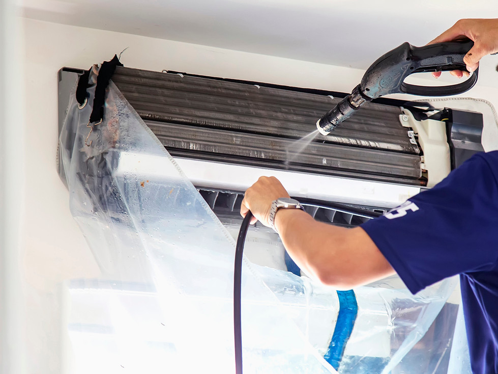

Sokan itt meg is állnak, pedig a hőcserélő lamelláin és a ventilátoron is jelentős mennyiségű szennyeződés rakódhat le. A barkácsáruházakban és klímaszaküzletekben kaphatók speciális klímatisztító habok és fertőtlenítő spray-k, amelyekkel a beltéri egység tisztítása részben otthon is elvégezhető. A habot általában a hőcserélőre kell fújni, ahol feloldja a szennyeződéseket, majd a kondenzvízzel együtt távozik.
Fontos azonban tudni, hogy a házilagos tisztításnak vannak korlátai. A ventilátor mélyebb részeihez és a kondenzvíz-elvezető rendszerhez sok esetben csak szétszereléssel lehet hozzáférni. Ha a készülék erősen szennyezett, penészes szagú, vagy évek óta nem volt karbantartva, érdemes szakemberhez fordulni.
