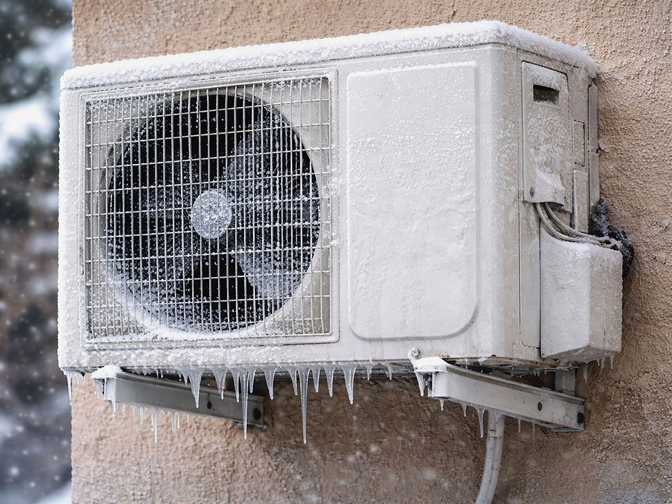

Fűtési üzemben a kültéri egység működése során jelentős mennyiségű dér és jég képződhet, amelyet a készülék automatikus leolvasztással távolít el. Az olvadékvíz ilyenkor a készülék alá folyik. Ha a kültéri egység túl alacsonyan helyezkedik el, vagy nincs megfelelő vízelvezetés, akkor a lecsorgó víz megfagyhat, és idővel vastag jégréteg alakulhat ki a készülék alatt. Szélsőséges esetben ez már a működést is akadályozhatja. Éppen ezért célszerű megfelelő magasságban elhelyezni a kültéri egységet, és gondoskodni arról is, hogy az olvadékvíz akadálytalanul el tudjon folyni.
Gondoskodni kell a kondenzvíz megfelelő elvezetéséről is. A kültéri egység működése során – különösen fűtési üzemben – meglepően sok víz keletkezhet. Párás, hideg időben akár napi több tíz liter kondenzvízzel is számolni kell, szélsőséges időjárási körülmények között pedig ennél is több összegyűlhet. Ha ezt a vizet nem vezetik el megfelelően, könnyen tócsák vagy jeges felületek alakulhatnak ki a készülék környezetében. Ez nemcsak balesetveszélyes lehet, hanem a berendezés működését is kedvezőtlenül befolyásolhatja.
A legjobb megoldás, ha a kondenzvizet olyan helyre vezetik, ahol biztonságosan elszikkadhat vagy elfolyhat. A megfelelő vízelvezetés megtervezése legalább olyan fontos része a telepítésnek, mint maga a készülék felszerelése.

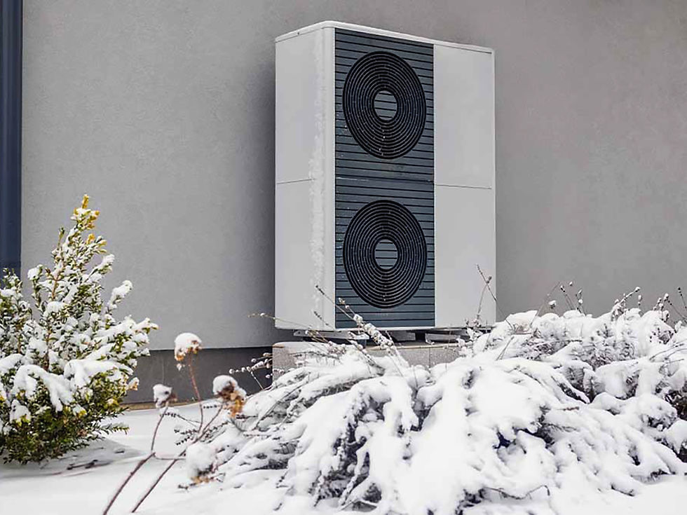

A kültéri egységek elhelyezésének két leggyakoribb módja a fali konzolos és a talajra telepített kivitel. Falra szerelve kisebb helyet foglalnak, könnyebben védhetők a hótól, és sok esetben esztétikusabb megoldást jelentenek. Ugyanakkor ilyenkor különösen fontos a megfelelő teherbírású konzol és a rezgéscsillapítás. A talajra telepített készülékek stabilabbak lehetnek, könnyebben hozzáférhetők karbantartáskor, de gondoskodni kell a megfelelő alapozásról és arról, hogy a készülék ne álljon vízben vagy hóban. A korábban gyakran alkalmazott zsalukőre helyezett megoldás önmagában nem feltétlenül rossz, de csak akkor tekinthető megfelelőnek, ha szakszerű kivitelezéssel, stabil alátámasztással és megfelelő rezgéscsillapítással készül.
