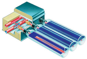

A napkollektorok kialakítás szerint több családba sorolhatók. A legáltalánosabbak a síkkollektorok, őket követik a vákuumcsöves kollektorok, melyek tulajdonképpen a síkkollektorok továbbfejlesztett változatai. Említést érdemelnek még a manapság egyre több helyen alkalmazott hőcsöves kollektorok is. A síkkollektor felépítése meglehetősen egyszerű. Az általában alumíniumból készülő dobozba hőszigetelő-réteg (pl. kőzetgyapot) kerül, ezen foglal helyet az elnyelő (abszorber) felület, mely általában rézből vagy drágább kollektorok esetében más, jó hővezetésű fémből, pl. alumíniumból készül. A lemez belső felületén kígyózó réz csövek sajtolással, forrasztással vagy ultrahangos hegesztéssel kapcsolódnak az abszorber lemezhez. A doboz külső felületére ütésálló üveglap kerül, mely egyrészt védi a berendezést a mechanikai behatásoktól (pl. jégeső, hó), másrészt az üvegházhatás elvén növeli a kollektor hatásfokát. Ez a legegyszerűbb felépítési mód. Készülnek síkkolektorok más technológiával is, de az alapvető működési elv ott is ugyanaz (3, 4). A hőcsöves kollektorok abban különböznek a síkkollektoroktól, hogy ezeknél a napsugarak nem vizet, vagy fagyálló folyadékot melegítenek, hanem hermetikusan lezárt csövekbe töltött, párolgó közeget. A felmelegedő, és így elpárolgó folyadék a cső felső részén kialakított hőcserélőben kondenzálódik és felmelegíti a kollektor felső csövében keringtetett hőhordozó folyadékot. Innentől a folyamat ugyanaz, mint a síkkollektoroknál, a keringő, fagyálló folyadék hőjét egy hőcserélőben adja át a használati víznek (5, 6).

engedi ki. A hatásfok növelésének további módja, úgynevezett szelektív bevonat használata, amely annyit tesz, hogy az abszorber lemezt egy olyan anyaggal vonjuk be, amelynek az elnyelési képessége közel 100%, viszont a kisugárzott hő a lehető legalacsonyabb szinten maradjon. A hatásfok növelésének harmadik útja, az abszorber lemez és az üveg közti légréteg kiszivattyúzása, ám ez esetben feltétlenül szükséges az üveg megfelelő számú helyen történő kitámasztása, hiszen a külső nyomás a viszonylag nagy felületű üveglapot azonnal összeroppantaná. Légritka környezet létrehozása egy sík felület alatt, több szempontból is problémás feladat, ezért születtek meg a már említett ún. vákuumcsöves kollektorok. Ez esetben az abszorber lemez és a rézcső, egy hengeres üvegcsőben foglal helyet. A csőkivezetéseket a megfelelően tömítik, és a csőből kiszivattyúzzák a levegő jelentős részét. A henger alak sokkal szerencsésebb, hiszen öntartó, nem igényel külön kitámasztást, valamint a tömítendő felület is jelentősen kisebb, mint egy síkkollektornál (8, 9).

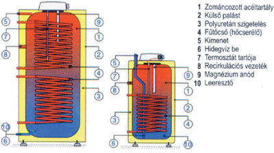

Példánk egy négytagú családdal számol, ahol az a cél, hogy kora nyártól késő őszig a melegvíz 100%-át a kollektor-hálózat termelje meg. Hogy hány négyzetméter napkollektorra lesz szükségünk, ahhoz segítséget nyújthat a külön keretben található, tájékoztató jellegű számítás. A kollektor paneleken kívül szükség lesz egy átmeneti tárolóra is, amely a család melegvizét tárolja felhasználásig. Az esetek döntő többségében itt adja át hőjét a kollektorban keringő folyadék a felhasználásra szánt víznek. Ez a tároló ad helyet a kiegészítő fűtőegységnek is - mely lehet villamos fűtőtest vagy egy hagyományos kazános rendszer hőcserélője - amely borús, illetve téli napokon segít rá kollektoraink munkájára. A kiegészítő fűtés ki, ill. bekapcsolását egy hőmérséklet-érzékelő vezérli. A kiváló hőszigetelésnek köszönhetően a jó minőségű tárolók 24 óra alatt mindössze 1-2 °C-t hűlnek, bár megjegyzendő, hogy a tároló veszteségei az egész rendszer veszteségeihez képest elenyészők. A rendszer részét képezi még a keringtetőszivattyú, illetve a tágulási tartály, valamint a megfelelően szigetelt csőhálózat (10).
