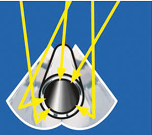

ez a teljesítmény jóval kiegyenlítettebb. Ez egyrészt azért van, mert a vákuum miatt a csövek hővesztesége kisebb, a hőmérsékletük pedig jóval nagyobb lehet, mint a síkkollektoroké. Másrészt a vákuumcsöves kollektorokat a nap tulajdonképpen körbejárja, így a maximális teljesítményre, vagy ahhoz közel jóval hosszabb ideig, nem csak délben képes. Nem kell ehhez a kollektorokat forgatni, sőt a laposabb szögben érkező napsugaraknál a teljesítmény akár 40%-kal nagyobb is lehet, mint délben. A síkkollektoroknál ezt nem lehet megvalósítani. Másrészt viszont a vákuumcsöves kollektorból törés esetén a folyadék elszökik, azt újraindítani csak speciális javítás után lehetséges.
