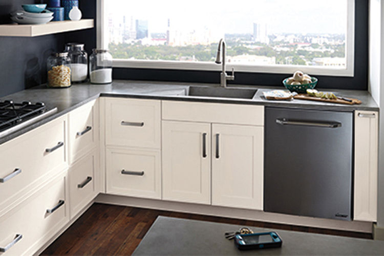

Az alsó konyhaszekrény teljes magassága kb. 90-92 cm, ettől nem érdemes eltéri, mert a kényelmes, egészséges és biztonságos konyha-használathoz, az emberek könyökmagasságához illeszkedik. A munkapult alatt legalább 86 cm legyen, mert a mosógép vagy a mosogató­gép így betolható lesz a pult alá. Minimum 8 cm magas lábazatra is szükség van, ami síkban 5 cm-rel beljebb kell, hogy legyen, mint az ajtók síkja, hogy a pult előtt állva a lábfejünk elférjen.
Állítható fekete bútorláb, fehér lábazati előlappal.
Célszerű, ha a konyhaszekrénynek külön, a szekrényvázra (korpusz) csavarozott műanyag lábai vannak, mert ha valamiért nagyobb mennyiségű víz folyik a szekrény alá, és nem tud tökéletesen kiszáradni, tönkremehet a teljes szekrényváz. A műanyag lábak viszont jól bírják a vizet, és nem is szivárogtatják fel a felsőbb részekre. Ha még sincs műanyag láb, hanem a szekrény oldalfala a láb is, akkor mindenképpen használjunk átlátszó lábazati vízzárót, hogy az élfóliázott élek vízzáró képességét növeljük (ez a felmosások nedvességétől is véd).
