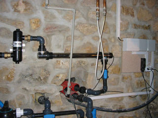

A kemény víz lágyítása nemcsak a sók csapadékként való kiválását elősegítő adalékokkal lehetséges. Lényegesen környezetkímélőbb de igen hatásos az ún. ioncserélőkkel történő vízlágyítás. Ezekben a berendezéseken konyhasó (NaCl) betéten áthaladva a vízben levő Ca- és Mg-ionok nátrium-ionokra cserélődnek. A mágneses elven működő eszközök elsősorban helyi, egy-egy berendezésre vonatkozó védelmet nyújthatnak és nem garantálhatják egy egész ház vízvezetékének vízkőmentességét.
