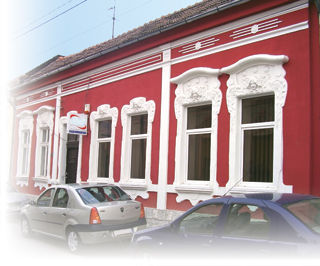

A sikeres épületdíszítéshez előbb azt kell elterveznünk, hogy miként szeretnénk díszíteni a házunk homlokzatát, és erre milyen lehetőségeink vannak. A legegyszerűbb megoldás, ha a külső festéskor a nyílászárók nyílásait egységesen, az alapszíntől eltérő, attól többé, kevésbé kontrasztosan különböző színű kerettel tesszük hangsúlyosabbá. Kialakítása könnyű, hiszen festéskor csupán ragszalagos lehatárolás szükséges az egyenes és határozott kontúrok megteremtéséhez.
A nagyobb falfelületeken az ablaknyílások vakolatszegélye és síkból kiemelkedő festett párkányzata is gyakori díszítő megoldás
Több lakásos, vagy nagyobb családi házaknál akár a homlokzat egy részének felületét is eltérő színűre lehet festeni, ami külsőleg tagoltabbá teheti a túl nagy, egyöntetű falfelületeket. A festett keretek pedig ennek megfelelően „váltott” színűkkel teremtik meg a változatosan egységes díszítő hatást. A színpárt jól kell megválasztani, hogy a kontraszt az épület stílusának megfelelő és ízléses is legyen. Ez egyébként a legegyszerűbben, akár utólag is kivitelezhető díszítő megoldás, amit elég sok új épületen is előszeretettel alkalmaznak, mivel költségei elenyészőek.
Egyszerű megoldásnak mondhatók a vakolatból húzott, azaz a falsíkból néhány cm-nyire kiemelkedő nyílás szegélyek, több szintes épületeken pedig a vízszintesen futó egyszerű párkányok. Kialakításuk azonban már többnyire kőműves dolga. Az ilyen díszítmények térben is jól érzékelhetők, amelyeket jól átgondolt homlokzatfestéssel még hangsúlyosabbá lehet tenni. Az élek sérülékenységét a sarokerősítő idomok valamelyikével lehet javítani. A tagoltabb homlokzatokon az eltérő színűre festett felületek is jól alkalmazhatók, ami tovább növeli az épület esztétikáját.
