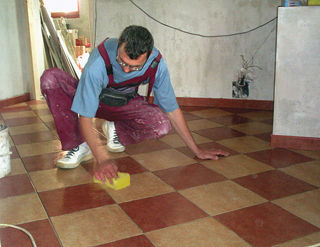

Miután a burkolat nyersen, azaz csempekeresztekkel megtűzdelve már teljesen készen van, és a ragasztó is teljesen megkötött, következhet a fugázás. Előtte azonban még az összes hézagoló elemet el kell távolítani, és a réseket meg kell tisztítani. Ezt főként a keresztek helyén kell elvégezni, mert e helyeken könnyen megtapad az esetleg kitüremlő ragasztó. A tisztítást portalanítás kövesse. A többnyire flexibilis fugázó anyag bekeverésekor pontosan be kell tartani a keverési arányt és némi pihentetés után a massza alaposan átkeverendő. A fugázó anyagot gumis simítólappal két oldalról, átlós mozdulatokkal lehet a lapok közötti hézagokba tömöríteni, majd a felesleget lehúzni. A csempézett felületet ezt követően nedves szivaccsal kell letisztítani, majd tiszta textíliával szárazra törölni. Így elkerülhető, hogy a lapok felületén fátyolos réteg maradjon. Kis idő múlva a fugák felületét ajánlatos kerek fémrúddal lesimítani, hogy a fugaanyag felülete teljesen sima legyen.
