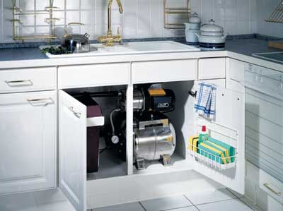

A házi vízellátó automaták kapcsán valószínűleg majdnem mindenkinek azok a kompakt "törpe vízművek" jutnak eszébe, amelyek egy 20-25 literes tartályból, és a tartályra épített szivattyúból, vezérlésből állnak (1). Nyári számunkban jó néhány ilyet bemutattunk az AL-KO választékából, ám ugyanott látható volt két újfajta házi vízellátó is, amelyek felépítésükben alapvetően eltérnek az előbbiektől. Miután külsejükben is inkább egy háztartási porszívóra emlékeztetnek, a tapasztalat szerint ezek mellett elmennek a téma iránt érdeklődők, és bizony inkább megveszik a régebbi, korszerűtlenebb változatot. Nézzük miért is tesszük ezt a - valószínűleg sokak ellenállását kiváltó - kijelentést.
