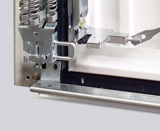

A horgas nyelvű csapózár tokba szerelésével is javítható a kapu védelme
Hasonló helyzet adódhat elő olyan esetekben is, amikor az eredetileg kézzel működtethető garázskaput utólag szerelik át motoros működésűre. Ilyenkor az eredeti zárat nem szerelik le, sőt többnyire használják is, ami magában hordozza a rossz nyitási sorrendet és ezáltal a káros rányitás lehetőségét. Az előállt hibát az előzőkben leírt módon lehet elhárítani, de utána ajánlatos a kaput megvezető síneket alaposan átvizsgálni. Az újabb, lágy indítású automatikáknál kisebb a sínek deformációjának a veszélye, de a kulcsos zárat mindig előbb kell kireteszelni, és csak ezt követően ajánlatos a távirányító gombját megnyomni. Szekcionális garázskapuknál mód van arra is, hogy olyan zárszerkezettel lássák el, amely a zárást követően automatikusan két oldalról is zárja a kaput, de ez csak belülről nyitható, így csak olyan garázsokban alkalmazható, ahol közvetlen átjárás van a lakáshoz. Kireteszelése a zár kilincsének elfordításával lehetséges. Természetesen a garázskapuk biztonságosságát egyéb módon magunk is fokozhatjuk. Ennek legegyszerűbb módja, ha a régi és kiálló réz hengerzár-betétet minőségire cseréljük, és a zárszaküzletekben beszerezhető pajzs felszerelésével tesszük törés ellen védetté. Fontos, hogy a betét lehetőleg szintbe legyen a pajzs felületével. Jobb megoldás, ha a régi egyszerű hengerzárat egy korszerű, biztonsági típusra cseréljük ki. Ez mindegyik garázskapun ajánlott, ahol régi olcsó betét működteti a kaput rögzítő rúdzárat.
Tovább fokozható a kézi működtetésű garázskapuk biztonságossága, ha kiegészítő csapózárat építünk be az ajtó keretébe. A négytollú kulcs nyílása alig észrevehető, a zár nyelve pedig szinte kifeszíthetetlenül zárva tartja a kapuszárnyat. Igaz, a zár és nyelv fészekének a kialakítása kissé munkaigényes, de a nagyobb biztonság megér ennyit. Még biztosabb az eredmény, ha a kaput belülről felszerelt speciális hevederzárral egészítjük ki, ami szélességében meg is erősíti a kaput, kívülről pedig szinte észrevétlen. Annyi azonban bizonyos, hogy ezekkel csupán megnehezítjük a betörők dolgát, a magunkét pedig bonyolítjuk, továbbá csorbát szenvedhet a kényelmünk is. Aki azonban nagyobb biztonságban szeretné tudni a gépkocsiját és a garázsban tárolt egyéb értékeit, az előzetesen mindenképpen konzultáljon egy kaputechnikai szakemberrel, hogy a legideálisabb megoldást tudja kiválasztani.
