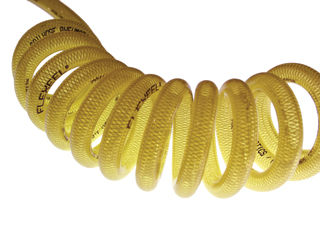

Szövetháló erősítésű PVC nyomásálló tömlők
Hasonlóan flexibilis bekötésre alkalmasak a PVC (polivinilclorid) anyagú speciális szövetháló erősítésű nyomásálló tömlők (pl. CREVO Valmon nyomótömlő, Gardena tömlők). Az egyszerű, locsolótömlőkhöz hasonlító, nagynyomású PVC tömlőket a gyártáskor többrétegű szövettel erősítik meg, így akár 20 báros nyomást is elviselnek. Ezek a tömlők vákuum hatására belapulnak, ezért csak nyomótömlőként lehet felhasználni őket. Célszerűen bel- és kültéri nyomócsőként használjuk fel a tömlőket, például a kertben nagynyomású locsoló tömlőként, egyes szivattyúk és tartályok összekötéseként. A beltéren jellegzetesen a mosógépek nyomótömlőinél használhatóak. A kötésük és csatlakozásuk, ún. tömlővéges, menetes-hollandis idomokkal történik. Az egyes idomokat a tömlőre rozsdamentes AWAB bilincsekkel lehet rögzíteni. A belső oldaluk a szállítandó folyadék igényeihez alkalmazkodóan lehet vegyszer, olaj vagy saválló, a külső oldaluk a kültéri felhasználhatóság miatt speciális UV álló bevonattal rendelkezik. A használatos átmérők az 1/4"-2" tartományba találhatók.
