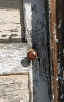

A mázolás főként az otthonok fa nyílászáróinak felújítását jelenti. Ezek állapota már attól is eltérő lehet, hogy a külső, időjárási szélsőségeknek kitett felületük hamarabb igényli a felújítást. Ráadásul a festékréteg sem azonos mértékben erodálódik el. Ilyen esetekben mindig azt kell megállapítani, hogy a felületeken hány festékréteg van már. A repedezett, felváló öreg festékrétegeket legjobb teljesen eltávolítani a felületekről. Ez bizony nagy munka és még a szakemberek sem szívesen vállalkoznak rá. Viszont eltávolításával akár további több évtizedre stabil és igényes alapfelület alakítható ki az agyonmázolt ablakokon, ajtókon.
Ennek legegyszerűbb módja a régi festék leégetése, pontosabban a hőlégfúvóval felpuhított festék spatulával történő lekaparása. Festékmarató szerrel ez a művelet sokkal tovább tartana, és többe is kerülne. A hő által felpuhult régi festékréteg könnyen lekaparható egészen a fáig. A nyers fafelületeket ezt követően simára kell csiszolni, és a beeresztést is célszerű újra megejteni. Ezzel eltüntethetők a faszerkezetek beszáradásából adódó jelentősebb felületi egyenetlenségek, amelyeket egyébként csak tapaszolással lehetne eltüntetni. A nyers fafelületeket beeresztő alapozó olajjal, félolajjal, vagy lenolaj 15-20 %-os benzines oldatával célszerű telíteni, amely mélyen a fa rostjaiba szívódva újból lezárja pórusait a nedvesség elől. A régi festékréteget azonban csak akkor szükséges teljesen eltávolítani, ha sok helyen a fáig lemállik a felületről, és már nem biztosít kellő alapot az új bevonat számára. A kisebb nagyobb felületi hibák még a tapaszolás során kijavíthatók a különféle késtapaszok valamelyikével. A beeresztett nyers fafelületek átcsiszolt felületének hibái csak vékonyan felterített olajos fatapasszal kitöltve tüntethetők el. A tapaszok felépítésük szerint vizes-, olajos-, nitróalkidgyantás- vagy akril bázisanyagúak, száradási idejük többnyire a felépítésüktől és a felkent réteg vastagságától függ, általában 2-3 óra. Állaguk pasztaszerű, könnyen kenhetők, és a résekbe is jól betömöríthetők, a felületen tompaszögben tartott kenőkéssel elsimíthatók.
