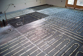

A padlófűtés beton ágyazatának nagy a hőtehetetlensége
A panel szerkezet ilyen szempontból kedvezőtlenebbül viselkedik, mert a nagy betontömeg hőtehetetlensége 8-10 óra körül van. A nyári meleg visszasugárzásának legintenzívebb időszaka éjjel 2-3 körülre tehető, ami alvás szempontjából előnytelen. Téli és átmeneti időszakokban viszont ez a nagyobb hőkapacitás jól jöhet. Egy fűtéskimaradás a panelházban órákon keresztül gyakorlatilag nem is érzékelhető, míg a lyukacsos tégla épületben viszonylag hamar fázni kezdünk. (Ez pl. egy áramszünetnél is bekövetkezhet.) Nézzük tehát a fűtési mód és az anyagszerkezet összefüggését. A padlófűtés egy betonrétegbe helyezett csőkígyó, ami ugyanúgy viselkedik, mint a falszerkezet. A fűtés megindításakor először ezt a betonréteget kell felmelegítenie, és csak az után kezdi a lakást fűteni. Ez legalább 1-2 óra. Ráadásul a padlófűtés fűtővize (egészségügyi okok miatt is) legfeljebb 45 fokos lehet, ami a gyors felfűtés ellen hat. Egy könnyűszerkezetes háznál a padlófűtés egy gyors lehűlési periódust egyszerűen nem tud követni, mert a falazat hőtehetetlensége kicsi, a padlófűtéssel pedig nem lehet rövid idő alatt azt az energia mennyiséget bevinni, amit a gyors lehűlés kompenzálása igényelne. A szakma eleve azt javasolja, hogy a padlófűtés ne legyen több, mint a teljes energiaigény 30-40 %-a, és kombináljuk radiátoros fűtéssel, aminek a reakció ideje rövidebb, hőteljesítménye jóval nagyobb lehet.
