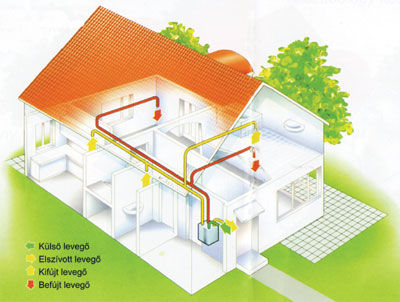

Kétkörös szellőztetési rendszer, amely egyrészt (fűthető) friss levegővel látja el a házat, másrészt a konyhából és a WC-ből szívja el a kellemetlen szagokat
A megfelelő szellőztetés a ház alagsorában vagy picéjében elhelyezhető szellőztető berendezéssel oldható meg. Ezek a berendezések az egyes helyiségekben található szívó és fújó nyílásokon keresztül folyamatos, szabályozható légcserét biztosítanak észrevétlenül. A készülék az elhasznált levegő hőjének nagy részét egy kereszt/ellenáramú hőcserélővel átadja a beáramló levegőnek, így minimálisra csökken az energiaveszteség. A szellőztető berendezések bonyolultságuktól függően összekapcsolhatóak a fűtési rendszerrel, a használati melegvíz hálózattal illetve az egyre terjedő szolár és hőszivattyús rendszerekkel is. A központi szellőztető rendszerek mellett kaphatók kis méretű, helyi berendezések is.
