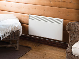

Alig foglal helyet az elektromos fűtőpanel

Elektromos konvektor
Az elektromos konvektor direkt működésű berendezés, vagyis nem tárolja a hőt, és a fűtés bekapcsolásakor azonnal melegíti a helyiséget. A konvektor alap és kiegészítő fűtésre egyaránt használható. Az ilyen készülékben egy vagy több fűtőszál található. A berendezés szabad áramlással juttatja a meleg levegőt a helyiségbe, tehát nincs szükség ventilátorra. A beállított hőfok tartásáról automatika gondoskodik. Az elektromos konvektor teljesítménye 0,5-3 kW között mozoghat, és több fokozatban leszabályozható. Egy ilyen készülékek tömege csekély, mindössze 4-8 kg, működése tiszta, biztonságos és hangtalan.
