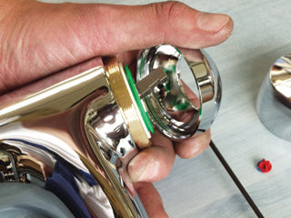

A betétet rögzítő menetes gyűrű kihajtása után már kiemelhető a cserélhető kerámiabetét
E csavar - rendszerint imbusz - meglazítása után már leemelhető a szabályozókar. Nem ritka, hogy a kar alatt még egy domború takarósapka is van, ami szorosan a csaptestre, vagy a csaptestbe hajtott rögzítő gyűrűre van felillesztve. Apró mozgatással ez is könnyen leemelhető a csapról, és utána már csak a kerámiabetétet a helyére rögzítő menetes gyűrű meglazításával, majd kihajtásával kiemelhetővé válik a kerámiabetét. Ez kényes művelet, a vízpumpa fogó e célra nem a legmegfelelőbb szerszám, helyette állítható pofás kulcsot célszerű használni. Ha a gyűrű szemmel láthatóan el van vízkövesedve, akkor a megütögetve próbáljuk a kulccsal megindítani, hogy a menesztőlapjai ne sérüljenek. Ha sikerült meglazítani, majd kihajtani, akkor már kiemelhető a hibás kerámiabetét.
