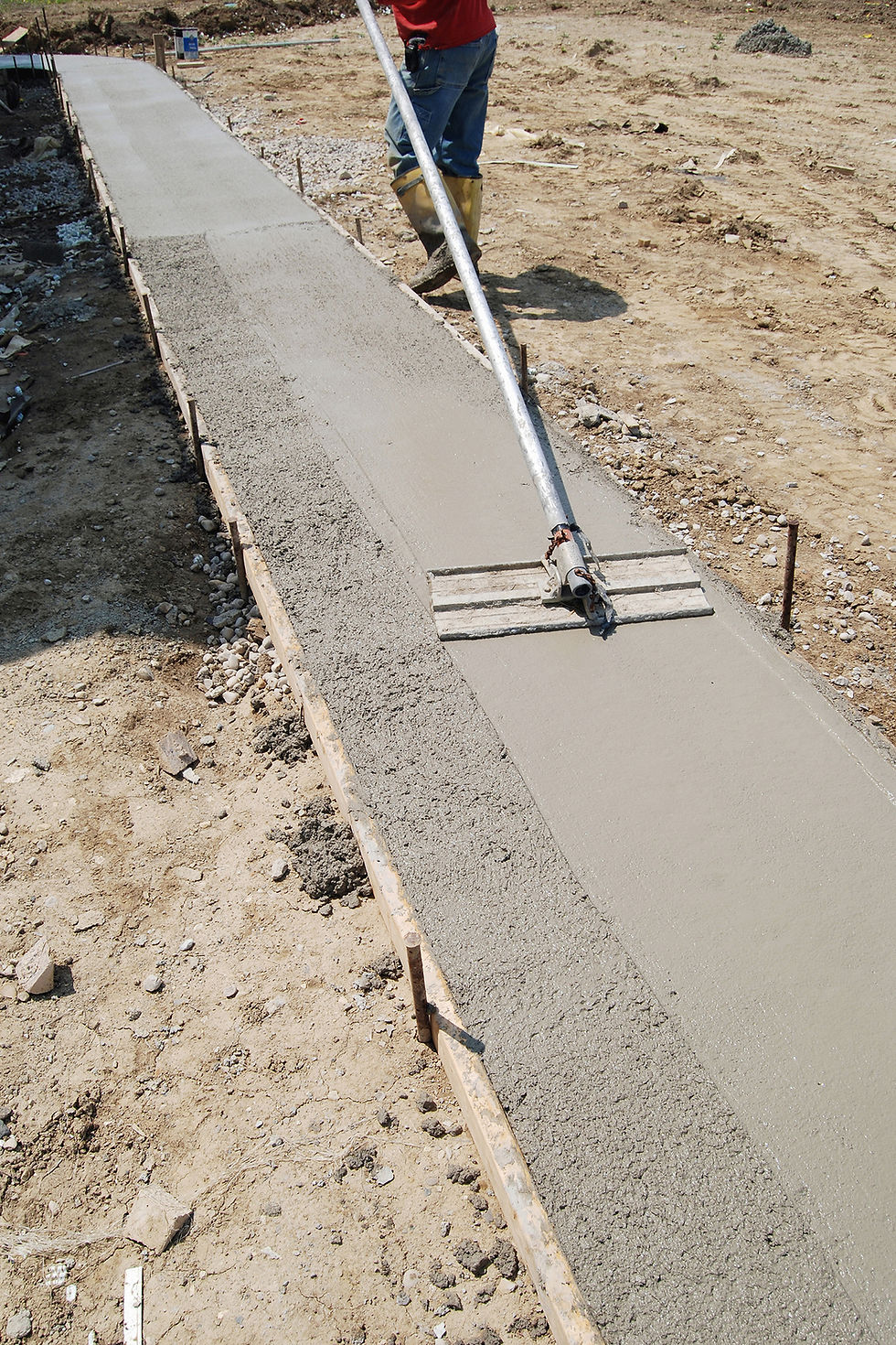

Miután a beton elkészült, késlekedés nélkül töltsük a zsaluzatba. A friss beton kiöntését és bedolgozását nem szabad halogatni, mert a száradási folyamat már a bekeverés után megkezdődik. A betont egyenletesen terítsük el, majd lapáttal vagy gereblyével igazítsuk a kívánt magasság közelébe. Ezután következik a tömörítés és a felület lehúzása.
Tipikus hiba: sokan a betonhoz utólag adnak még egy kis vizet, amikor a keverék már kezd kötni, hogy könnyebb legyen eldolgozni. Ezt ne tegyük! A kötésnek indult beton újravizezése jelentősen ronthatja a kész beton szilárdságát és tartósságát.
A tömörítés célja, hogy a betonból eltávozzanak a bent rekedt légbuborékok, és a keverék mindenhol megfelelően kitöltse a zsaluzatot. Kisebb kerti járdáknál általában elegendő lapáttal vagy döngöléssel tömöríteni a friss betont, majd egy egyenes lehúzóléccel vagy szabályos élű deszkával a zsaludeszkák tetejéhez igazítva lehúzni a felesleget. Így egyenletes magasságú felületet kapunk.
A lehúzás után a beton felületét simítóval vagy simítóléccel dolgozhatjuk el. Ne törekedjünk azonban tükörsima felületre. A kissé érdes felület biztonságosabb, különösen esős időben vagy télen, amikor a sima beton könnyebben csúszóssá válhat.
Építkezésen munkás simít friss betonjárdát hosszú lehúzóval, sáros föld és zsaluzat mellett, napsütésben.
Tipp: a lehúzóléc vagy simítóléc éle legyen egyenes, tiszta és sérülésmentes. Egy görbe, vetemedett vagy csorbult léc minden mozdulatnál átviszi a hibát a friss betonra, így a kész járda felülete hullámos vagy egyenetlen lehet.
