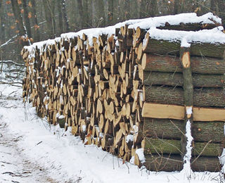

A leszállított tűzifát tárolni kell. A fatárolónak fedett teteje legyen, ám oldalai a levegő által jól átszellőzhetők legyenek. Az alsó sorok soha ne közvetlenül a földre kerüljenek, hanem átszellőzést biztosító lécezett, vagy rácsos alapfelületre. Így e sorokat alulról is átjárhatja a levegő, és nem fognak korhadni, dohosodni az alsó hasábok, az átszáradásuk is biztosított. A tárolásnál alapvető szempont, hogy mindig hasogatott fa kerüljön a tárolóba, mert ez jelentősen elősegíti a fűtőanyag teljes kiszáradását.
A tűzifa rönköket kivágásuk után általában még 1 évig szárítják. A farönkökből 0,7-1 m-es darabokra vágva kandallófa alapanyag lesz
