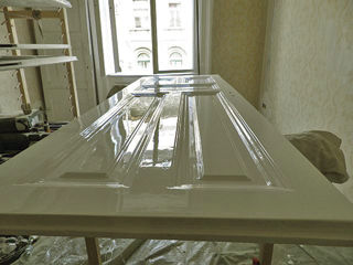

Ha a festék felterítése ecsettel történik, akkor réteg kisimulását a tárgy vízszintes helyzetbe fektetésével lehet elősegíteni. Festőbakok híján megteszi néhány konyhai szék is, amelyek az ajtók és ablakok
alátámasztására is megfelelnek. Hátrányuk, hogy jelentős a helyigényük, és csak oldalankénti haladást tesznek lehetővé.
