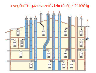

Levegő-/füstgáz elvezetési lehetőségei 20kW-ig
Amikor egy ilyen készülék beépítése szóba kerül, mindig felvetődik egy fontos kérdés: hol is vezethetjük és milyen hosszú lehet a kémény? Hogy hol vezethetjük, azt a GMBSz előírásai alapján kell meghatározni, az pedig, hogy milyen hosszúságú lehet, az gyártmánytól függ, és a gyártók a műszaki adatok között megadják. Azonban ezzel az adattal is csínján bánjunk, mert ez az égéstermék elvezető rendszer összhosszát jelenti. Hogy a tényleges hosszt megtudjuk, figyelembe kell vennünk a beépítendő idomok egyenértékű hosszát, ezt levonva az összes megengedhető hosszúságból kapjuk meg a tényleges egyenes csőhosszt. Példaként mutatunk meg egy táblázatot, ahol a gyártó az adott készülékhez beépíthető idomok egyenértékű csőhosszait megadja. Ne felejtsük el, hogy ezek mindig gyártmány-specifikus adatok. Ma már a gázkészülékek termékpalettáján igen széles választék áll rendelkezésre a zárt égésterű fűtő- illetve fűtő- és használati melegvíz készítő berendezésekből belső melegvíz-tartállyal vagy a nélkül. Így mindenki megtalálhatja az igényeinek és a pénztárcájának megfelelő változatot, ami biztonságosan, gazdaságosan, tisztán és kényelmesen oldja meg lakása, irodája, családi háza stb. fűtését.
