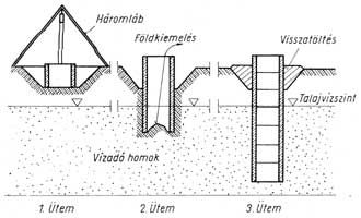

A talajvíz a felszín alatt található első vízadó réteg, amelyben a víz az első vízzáró réteg felett, zömmel a csapadékból származóan gyűlik össze. Jellemzője, hogy a csapadékvíz a felszínről bemossa a szennyeződéseket, mérgező és egészségre ártalmas anyagokat, és nem utolsó sorban a termőföld szervesanyagát is, ezért ivóvízként felhasználni közvetlenül nem lehet. A szerencsésebb adottságú területeken, erdőkben, folyók, tavak közelében azonban jobb vízminőségű is lehet, ezért mezőgazdasági célokra és a belőle termelt víz tisztításával még ivóvízként is felhasználható. A talajvíz kitermelésére az ásottkút, a süllyesztett kút, a sekély fúrt kút és a vert kút szolgál. Az ásottkút, mint a neve is jelzi a talajba ásással lemélyített gödör, mely legalább a talajvíz felső szintjéig ér. Mint az előzőekben leírtuk ezeknek a kutaknak a falát már az ókorban is téglával bélelték (1). Ha a kút mélyítésével együtt a felszínről előre gyártott beton kútgyűrűket süllyesztünk a kútba, akkor beszélünk a süllyesztett kútról (2). A sekély fúrt kút, csak a mélységében különbözik a későbbiekben részletesen tárgyalandó fúrt kúttól (3). A vert kút vagy Norton kút, a talajba mechanikai eszközökkel (súlyok, verőkosok stb.) levert 1-3"-os acélcső, melynek az alsó vége csúcsban végződik, és a cső alsó szakaszán lyukak, perforáció szolgál a víz bevezetésére (4). Ezt a kúttípust főleg a folyóvölgyekben és a homokos
