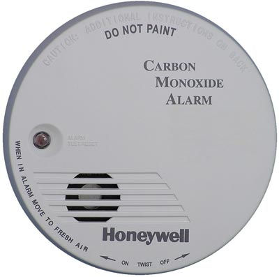

Ezek alapján világossá vált, hogy mi történhetett: a konyhai elszívó beindításával a légtérből megindult a légáramlás az elszívó kürtőjén keresztül. Mivel a ház gyakorlatilag légmentesen zárt, a levegő utánpótlás kizárólag egy úton, a kéményen keresztül történhetett. A kéményben megfordult a levegőáramlás iránya, a kazán által termelt összes füstgáz a lakásba került, de amíg az elszívó üzemelt, ez nem okozott gondot, mert a gáz a kémény helyett az elszívón keresztül távozott. Az elszívó készülék kikapcsolásával azonban a lakásban felhalmozódott füstgáz nem tudott eltávozni. Ezt érzékelte a vészjelző és riasztott. Fentiek alapján belátható, hogy a teljesen új építés és minőségi termékek alkalmazása sem jelent teljes biztosítékot a szénmonoxid mérgezés elkerülésére. Egy másik hasonlóan tanulságos esetről a téli szélviharok idején értesültünk. Ebben az esetben a folyamatos, erős szél akadályozta meg a hibátlan kéményen át történő füstgáz kiáramlást. Magyarországon a gázkazánok karbantartását csak minden ötödik tulajdonos kéri, a szükséges éves rendszerességgel. A kazán karbantartása elsősorban az égéstér és a hőcserélő tisztításából, valamint a készülék újbóli beszabályozásából áll. A kazán, amely az égéshez szükséges levegőt a lakótérből nyeri, természetesen sok port is beszív az égésterébe. A kazánba került por ráéghet a készülék füstgáz hőcserélőjére, amely fokozatosan eltömődik. Az eltömődésből adódóan a gáz/levegő arány romlik, az égés az optimális tartományból légszegény tartományba tolódik, ezzel rohamosan nő a keletkező szénmonoxid mennyisége. Jó esetben ez eltávozik a kéményen keresztül, és a lakók észre sem veszik a hibás üzemet. Rossz esetben a hőcserélő azonban annyira eltömődhet, hogy a füstgáz nem tud a kéményen keresztül eltávozni, így az a lakás légterébe kerül. Fenti esetekből is látható, hogy a szénmonoxid mérgezés ellen védekezni kell. A legbiztosabb védekezés, ha nincs a lakásban tüzelőberendezés (pl. távfűtött lakás villanytűzhellyel). Ugyancsak biztonságos megoldás a zárt égésterű gázkazán alkalmazása, ekkor ugyanis a kazán a kültérből szívja az égéshez szükséges levegőt, az égéstér nincs kapcsolatban a lakás légterével. Minden egyéb esetben biztonságunk érdekében javasolt szénmonoxid vészjelző alkalmazása. A szénmonoxid időben történő észlelése szempontjából kiemelten fontos a vészjelző megfelelő elhelyezése. A vészjelzőt lehetőség szerint legalább 2 m magasra, falsarkoktól, berendezési tárgyaktól legalább 30 cm-re kell elhelyezni. A korai észlelés érdekében a vészjelzőt a veszélyforrás (kazán, kandalló) közelében javasolt felszerelni, de a végleges hely kiválasztása előtt érdemes a készülék teszt gombjával „hangpróbát” tartani, hogy a riasztás minden helyiségben jól hallható legyen. Ha szükséges, az épületben több vészjelzőt kell elhelyezni. Ugyancsak fontos, hogy a család rendszeresen beszélje meg a teendőket egy esetleges riasztáskor.
A megbízható minőségű, megfelelően elhelyezett szénmonoxid vészjelző életeket menthet!
