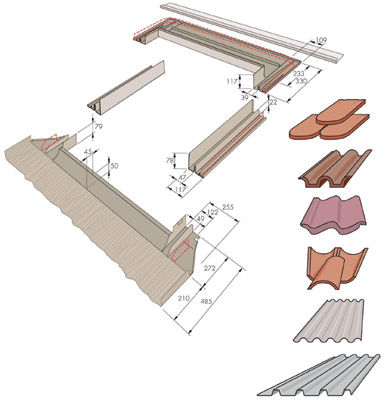

A Magyarországon általánosan alkalmazott szarufatávolsághoz illeszkedik a leggyakrabban használatos, 78 cm-es ablakszélesség. Amennyiben a szarufák közötti távolság és az ablak mérete nem egyeztethető össze, az ablak körül a tetőszerkezet megváltoztatása szükséges. Kisebb ablakszélesség esetében a szarufák közötti távolság rátétpalló vagy gerendaelemek használatával csökkenthető, szélesebb ablak esetén kiváltást kell alkalmazni. Az ablak elhelyezésénél ügyelni kell arra, hogy az ablak tokja és a szarufa, illetve a kiváltó közötti távolság mindkét oldalon 2-3 cm legyen. Abban az esetben, ha ez a távolság kisebb, mint 2 cm, akkor nincs elég hely az ablak körüli hőszigetelésre, ami a téli hónapokban a szerkezet ablaktokig történő átfagyásához vezethet. Az ablak alatti és feletti kiváltó gerendát a toktól olyan távolságra kell elhelyezni, hogy lehetőség legyen alul függőleges, felül vízszintes belső burkolat kialakítására. A burkolókeret alsó részének (köpenyének) tökéletes illesztése érdekében az ablaktokot mindig egy egész cserép-, palasor fölé javasolt beépíteni. A beépítési tájékoztatóban a tetőfedő anyag fajtájának tekintetében meghatározott távolságra kell elhelyezni. Az alátétfóliát mind a négy oldalról az ablaktokra fel kell hajtani. Nem szabad megfeledkezni a sarkok precíz kialakításáról sem. A lécekre fektetett tetőfedő anyagok esetén az ablak felett vízelvezető csatornát kell elhelyezni. A csatorna az alátétfóliára bejutott vizet az ablaktoktól eltereli. Csukott ablak esetén a tok és a szárny között lévő távolságnak mindig párhuzamosnak kell lennie. Résnyire nyitott ablak esetén az ablakszárny és az ablak alsó sarka között egyenletes fénycsíknak kell megjelennie. Az ablaktok és a szarufa közötti rést minden esetben ki kell szigetelni. A párazáró fóliát pedig úgy kell csatlakoztatni a tokhoz, hogy a sarkoknál és a tok nútjában hézagmentes legyen. Ez nagyon fontos az ablak körüli páralecsapódás elkerülése érdekében.
