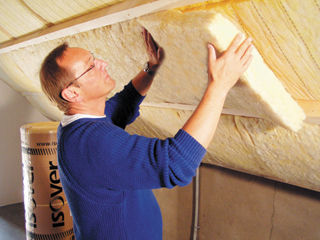

Elő lehet írni egy szálas szigetelőanyag használatát a padlóra terítve, de ha ugyanezt a ferde tetősíkba szereljük be, akkor a roskadás miatt több kárt okozunk, mint hasznot. Ki lehet cserélni a régi ablakokat, megszüntetve ezzel a hibájukból eredő természetes szellőzését, de akkor gondoskodni kell a szabályozott szellőzés megteremtéséről. Nem érdemes tehát a gondos tervezőn spórolni meg az építési költségek egy elenyésző részét, mert egy épületet sok évtizedre építünk, és a hibáitól is évtizedekig fogunk szenvedni. Ugyanakkor arra is szükség van, hogy az építtető maximálisan tájékozódjon (sajtóból, szakirodalomból, Internetről), és egészítse ki a tanultakat más építkezők tapasztalatával.
