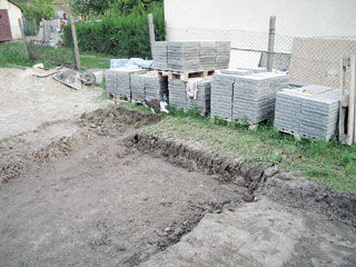

Térburkolók alapjának kiásása
A készen kapható burkolókövek lerakása fáradságos, de házilag is kivitelezhető munka. Elsőként ássuk ki a tükröt – azt a felületet, amelyre elhelyezzük majd a lapos lépőköveket, betonlapokat. Ebbe alulra kavicsréteg kerül, majd egy vékonyabb homokréteg, rá esetleg szárazbeton, végül a betonlap. Több sorosra rakott térkövek esetén szegélyelemeket is le kell rakni, amelyek megakadályozzák a kövek oldalirányú szétcsúszását a terhelés hatására.
A kövezetet úgy tervezzük, hogy megfelelő oldalesése, lejtése legyen valamilyen beépített vízelvezető elem, vagy az ágyások felé, de a ház falától mindig ellentétes irányba. Ahol télen a kövek átfagyására lehet számítani, ott vastagabbra készítsük az alapozást, hogy megakadályozzuk a lapok felemelkedését. A másik megoldás ennek épp az ellenkezője: ilyen helyen nagyon vékonyan is alapozhatunk, így rugalmasan reagál a fagyra az alap. Vastagabb alapozás kell olyan betonlapok alá is, ahol
