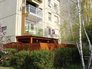

BETÖRÉSGÁTLÓ RÁCSOK VESZÉLYEI
Számos lakótelepen a földszinti lakók – érthetően – rácsok felszerelésével védekeznek a betörők ellen. Ám azzal már kevesen számolnak, hogy ezek kialakítása sok esetben létraként használható, így az emeleti lakás kerül veszélybe, és ezzel az ott lakókat is rács felszerelésére kényszeríti. Nem mindegy, hogy milyen rácsot szereltetünk fel: van, amelyik túlságosan is jól mászható, míg a csak függőleges rudazatot tartalmazó nem szolgálhat létraként. Egy alternatív megoldás, ha az erkélyajtó és a mellette levő ablak elé szereltetünk rácsokat, mégpedig az ajtó elé nyithatót, az ablak elé pedig, mélyen a falba eresztetten, beerősítettet. Ezt már nehéz létraként használni, a kiemelése pedig körülményes. Nem árt tehát gondolni arra, hogy a saját biztonságunk érdekében ne hozzunk másokat veszélyeztetett helyzetbe.
