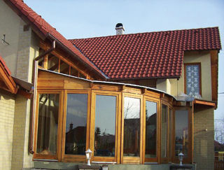

A vázszerkezetek anyagának megválasztása
A páralecsapódás miatt a télikertekhez hőhidas fémszerkezeteket nem ajánlatos alkalmazni. Az ideális anyagok az alumínium-, fa-, vagy PVC, illetve ezek kombinációja. A fa természetesen mindig drágább a többinél a jó minőségű, rétegelten ragasztott és vetemedésmentes faalapanyag és a speciális felületkezelés miatt, viszont adott esetekben természetes szépsége miatt megéri a pluszkiadást és a 3-5 évenkénti felület-felújítás költségét, ami különösen medencék fedésénél szükséges. A többi vázanyag általában karbantartást nem igényel, mivel a hőhíd-mentesített alumínium vázelemek eleve gyárilag szinterezett bevonatúak, a PVC elemek pedig semmiféle karbantartást nem igényelnek. További előnyük, hogy könnyű a ház összes nyílászárójával azonos összkép kialakítására, és számos nyugati télikert rendszer közül lehet választani. Az acélváz ugyan igen stabil szerkezetet ad, viszont hőhíd-mentesítése gondot okoz, korrózióra hajlamossága pedig fokozott karbantartást igényel, ha nem horganyzott felületű idomanyagokból készül az ilyen vázszerkezet.
A tető hajlásszöge igen fontos, minimális hajlásszöge 5 fok, a félnyereg tetőké pedig 30 fok. A tető hajlásszöge azonban nem csak a vízelvezetés miatt, vagy formai okból fontos, ugyanis a téli időszakban a napenergia a meredekebb tetőkön jobban hasznosul, és ezt érdemes kihasználni. A tetőn kívül az elemek nyithatósága sem mellékes. Lakószoba jellegnél a kisebb nyitható homlokzati elemek szinte csak a szellőzést oldják meg, míg a nagy, nyitható elemek biztosítják a kertel való közvetlen kapcsolatot, viszont rossz idő esetén le is zárják a teret.

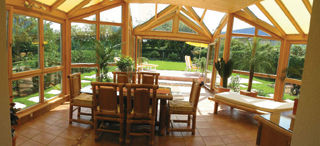

A téli kertek üvegezése
Ezt a helyiség funkciójának megfelelően kell kiválasztani. Lakótér bővítésénél az egyik lehetőség az átlátszó polikarbonát. Ára az üvegéhez viszonyítva kedvező, jó a napvédelme és a hőszigetelése, viszont rosszabb hangszigetelése és karcolódik a felülete. Az üveghez viszont merevebb tartószerkezet szükséges. A legalább 4-16-4 mm-es hőszigetelt üvegek a megfelelőek, ám ezen túl számos szempontra ügyelve kell a megfelelőt kiválasztani. Ugyanis az az üveg amelyik kívül tartja nyáron a nap melegét, az télen sem engedi azt hasznosulni. Amelyik viszont csapdába ejti a meleget, nyáron is ezt teszi, ami a helyiség fokozott szellőztetését és lehetőleg külső árnyékolását igényli a túlmelegedés miatt. További variációs lehetőségeket biztosítanak a Parsol, a Low-E és a különféle reflexiós üvegek, illetve ezek kombinációi, amelyekkel szabályozható a belső légtér hőmérséklete.
Árnyékolás, szellőztetés
Árnyékolás nélkül csak a természetes illetve az üvegezés biztosította napvédelemre számíthatunk. A külső, UV-álló árnyékolóknak általában belülről vezérelhetőknek kell lenniük. A belül elhelyezettek olcsóbban megoldhatók, ám ezek rosszabb hatásfokkal funkcionálnak, hiszen előttük felmelegszik a levegő, ezért gyakori szellőztetésre van szükség és az üvegfajtától függően anyaguknak esetleg még UV-állónak is kell lennie.
A szellőztetésre fokozottan akkor van szükség, ha nincsenek beépített szellőzőelemek, amelyek állandóan biztosítják a levegő cseréjét, mégpedig hideg- és huzatérzet nélkül. Ezek nélkül rendszeres levegőcserére van szükség, és a helyiségekben nyomáskülönbség is kell a hatásosságukhoz. Erős szélben viszont nem használhatók. Ez motoros szellőztetéssel kiküszöböltethető, ami erős szélben is biztosítja a kívánt levegőcserét, viszont zajos és karbantartást igényel. Mindezekből kitűnik, hogy a télikertek létesítése komplex feladat, és ideális hatásuk csak abban az esetben érvényesül, ha szakember tervezi és építi meg. Különben több problémát okozhat, mint örömöt, a javítgatások pedig költségesek, és közel sem mondhatók megbízhatónak. Ezt pedig csak jó tervezéssel és építéssel lehet elkerülni.
