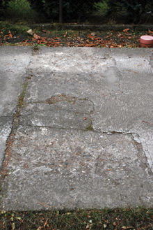

A fagy és az olvasztósóval történő síkos­ságmentesítés káros hatásai a betonra, vasbetonra
Azokon a helyeken, ahol egyszerű lapátolás, seprés révén kerül eltakarításra a hó és a jég, az alatta levő betonréteg nem, vagy csak kis mértékben sérül. A károsodás itt akkor következik be, ha az időjárás „enyhébb”, azaz az éjszakai fagyokat a nappali felmelegedés hatására olvadás követi. Ez esetben a nem kellően tömör betonban található kapilláris vagy annál nagyobb pórusokon keresztül az olvadó hóból származó víz beszivárog a betonba, ahol aztán a következő hideg éjjelen ismét megfagy. Köztudott, hogy a víz fagyáskor térfogatának kb. 1,1-szeresére duzzad. Ha a víz a telített pórusokban zárva található, akkor a fagyás során jelentős feszítőerő keletkezik, ami – különösen több fagyás-olvadás ciklus után – megrepesztheti a betont.
Ennél sokkal károsabb az a jelenség, amelyet mi magunk idézünk elő. A havas-jeges járdák és utak balesetveszélyesek, ezért ha nem takarítjuk le megfelelően az ingatlanunk előtt húzódó útszakaszokat, akár komoly büntetésre is számíthatunk. Nyilvánvaló, hogy a legkényelmesebb, legkisebb fizikai erőfeszítést igénylő megoldást választjuk: pár kilogramm konyhasót (van külön e célt szolgáló durva szemcsés, kevésbé tiszta útszóró só is) vagy más olvasztóanyagot szórunk a felületre.
Sokan nem is sejtik, mekkora veszélynek teszik ki ezzel a művelettel a betonjukat. Gondolom, Önök is szórtak már konyhasót a hétvégi házban, nyaralóban lévő WC-csészébe vagy a mosogató lefolyójába azért, hogy télen a fűtetlen helyiségben ne fagyjon meg a víz, ne repessze szét a csöveket a jég. Az elv mindkét esetben ugyanaz: a sós víz nem 0 °C-on, hanem kb. –15 °C-on fagy meg. A só reakcióba lép a hóban található vízmolekulákkal, és igyekszik feloldódni. A só vízben történő feloldásához, a hó- és jégkristályok megolvasztásához is hőenergia szükséges (oldáshő, illetve olvadáshő). Ezt az energiát a kialakuló sóolvadék a környezetéből vonja el, jelen esetben a betonból. E folyamat hatására a beton felső rétegében a hőmérséklet hirtelen lecsökken. A felszíntől távolabb lévő betonrétegek azonban nem hűlnek le annyira, így az eltérő hőmérséklet hatására a szerkezet egyes részei más-más mértékben tágulnak, illetve zsugorodnak. Ez a folyamat feszültséget kelt a betonban, ami a felső rétegek lehámlásához, felfagyáshoz vezethet. Hasonlóképpen ahhoz, mint amikor a forró üvegpohárba hideg folyadékot öntünk, és az üveg elreped.
