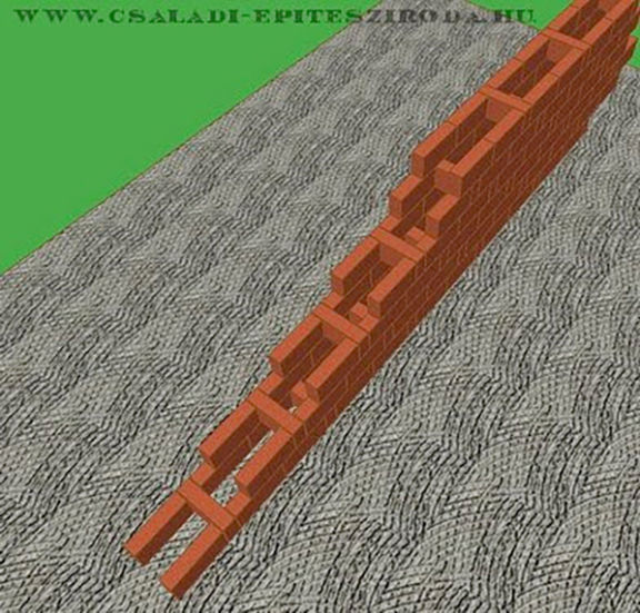

Fontos jellemzője, hogy takarékossági okokból a fal szerkezetileg nem tömör. A téglákat élére állítva vagy speciális kötésben rakják, így a fal belső részében folytonos vagy szakaszos üregek alakulnak ki. A két felületen élére állított téglából rakott „éltégla” fal elemeit áll rendszeresen összeköt egy – egy keresztben álló tégla, ezáltal a két réteg egy szerkezetként működik. Az üregeket gyakran üresen hagyták, de előfordult, hogy salakkal vagy egyéb törmelékkel töltötték fel a jobb hőszigetelés érdekében. Jellemzően 25-30 cm vastag a falszerkezet (vakolat nélkül), ami kívülről gyakran megtévesztő lehet, mert tömör falnak tűnik.
3D látványterv egy vörös téglafalról szürke alapfelületen, zöld háttérrel; felül vízjel: www.csaladi-epitesziroda.hu
Előnyeit legfeljebb a saját kora szemszögéből lehet megítélni. Kevesebb tégla és habarcs kellett az építéshez. A falazat kisebb terhet jelentett az alapozásra. A levegőréteg miatt jobb hőszigetelő képességgel bírt, mint az azonos vastagságú tömör téglafal. Mai szemmel ennek a megoldásnak jóval több hátrányát fogalmazhatjuk meg, egyes építészek egyenesen rémálomnak emlegetik. Gyenge a teherbírása, statikailag sokkal kedvezőtlenebb a tömör falnál; emeletráépítés vagy komolyabb átalakítás gyakran lehetetlen vagy rendkívül drága. A fal keresztmetszetének kevesebb mint a fele vesz részt a teherhordásban. Ehhez hozzáadva azt, hogy a falazáskor már keskeny felületek találkozásán alkalmazták a habarcsrétegeket, amelyek ennyi idő után már elképzelhető, hogy részben ki is peregtek, érthető, hogy ezeknek a falaknak a teherbírása erősen korlátozott. Mivel ez a korlátozott teherbírás már a fal építésekor is ismert volt, csak földszintes épületeket építettek belőle, és a födémszerkezet borított gerendás fafödémből készült.

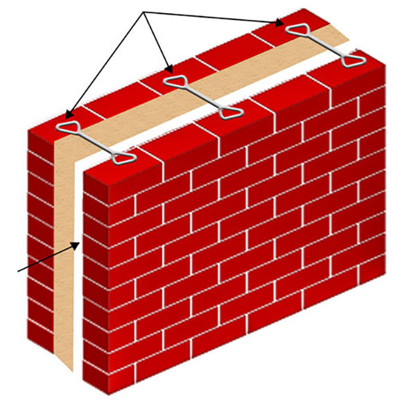

Séma egy vörös téglafalról, közte bézs szigeteléssel és fém falazókötésekkel, fekete nyilakkal jelölve.
