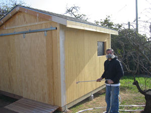

A leggyakoribb károsítók és a faanyagok védelme
Szerves anyag lévén a fa számos környezeti ártalomnak van kitéve. Tartósságát csak mesterséges úton, felületkezeléssel biztosíthatjuk. A fát károsíthatják az élettelen környezetből származó hatások, mint a nedvesség, a tűz, az ultraibolya sugarak, vagy élőlények: főként gombák, és rovarok. A farontó gombák a faanyag alkotóelemeit bontják le, és használják fel élettevékenységeikhez. A gombák megtelepedéséhez a fa megfelelő nedvességtartalma szükséges. A faanyag fajtája is hatással van arra, hogy mennyire ellenálló a gombakártevőknek. Az akác, a tölgy, és a vörösfenyő például ritkábban esik áldozatául a gombásodásnak. A korhadás során nemcsak a faanyag felületi simasága, színe, hanem szilárdsági tulajdonságai is alapvetően megváltoznak. A barnakorhadást cellulózbontó gombák okozzák, amelyeknek van bőven alkalmuk garázdálkodni, hiszen a faanyagoknak körülbelül az 50 százalékát alkotja a cellulóz. A lágykorhadás tünetei hasonlítanak a barnakorhadáséhoz, azzal a különbséggel, hogy ez a jelenség vízzel telítődött anyagban lép fel, például vízparti építmények cölöpjein. A korhadások harmadik formája a fehérkorhadás. Ezt olyan gombák okozzák, amelyek először a faanyag lignintartalmát bontják, utána a cellulózt. Ennek során a fa
először sötétedik, majd felületén mészszerű foltok jelennek meg. Ennél a korhadási típusnál csökken leggyorsabban a szilárdság. A rovarok között is akad jó pár, amelyek a faanyag szilárdságát csökkentik. Ilyenek az egyes cincérfélék, szíjácsbogarak, vagy a szú. Faszerkezetek esetén a védekezés alapvető célja a nedvesedés megakadályozása. A felületkezelés a választott anyag felhasználásától függően mázolással, permetezéssel, vagy áztatással történhet. A fa felületét legtöbbször filmképző anyagokkal szokás bevonni, ilyenek az olajok, lakkok. Mindkét anyagcsoport megakadályozza a nedvességfelvételt, és főleg a lakkoknak a szennyeződéstől való védelemben is nagy szerepük van. A lakkok átlátszó, vékony filmréteget hoznak létre a felületen. Lényeges, hogy ez az időjárásnak ellenálló legyen, jól tapadjon, száradás után is rugalmas legyen (különben lemezesen lehámlik), és csak kis mértékben sárguljon, azaz lehetőleg a fa eredeti színét adja vissza. A lakkok hatásának fokozására, alájuk mindig a használati utasításban szereplő típusú alapozót használjunk. A kereskedelemben számtalan különböző fakonzerváló és favédő anyag kapható. Jó esetben a készen vett faanyag eleve kezelve van, fakonzerváló szerrel telített. A külső festés vagy lazúrozás már csak részben esztétikai szerepet játszik vagy az időjárási viszontagságoktól véd. A tűz szempontjából vannak ellenállóbb és gyorsabban égő fafajok is. Az akác, bükk, és a tölgy viszonylag az ellenállóbbak közé tartozik. A lucfenyő, a jegenyefenyő és a nyár a legtűzveszélyesebb, a két tábor között foglal helyet az erdei-, és a feketefenyő. Tűz elleni bevonattal is elláthatjuk az épületet. E készítmények egy része ammónium-tartalmú vegyületet tartalmaz. Ezek az ammóniumszármazékok égésük során elbomlanak, de ezzel közben hűtik a fa felületét. Az égésükkor keletkező gázok elzárják az oxigéntől a fafelületet, a hűtés mellett így is csökkentve az égés intenzitását. Más égéscsökkentő anyagok hő hatására habszerű, laza porózus szerkezetűvé válnak, és ezzel elszigetelik a tűz hatásától a faanyagot. A különféle tűzvédő bevonatok azonban nem akadályozzák meg az égést teljesen, csak lelassítják annyira, hogy legyen esély az oltására!
