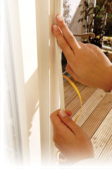

A réstömítő csíkokat széles felületekre célszerű felragasztani
