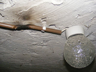

Villany-, és más elektromos vezetékek
A leendő javítások árára nagy hatással van, hogy a villanyvezetékek hogyan futnak a falban. Új házakban már jól kialakított csőrendszerben szokás elhelyezni ezeket, hogy esetleges cserekor, javításkor falbontás nélkül és szakaszonként hozzá lehessen férni a vezetékekhez. Másik lehetőség, hogy a falon kívül egy takarósín alatt futnak a vezetékek. Ez szintén jó megoldás, hiszen ha valami újabb dolgot szeretnénk bevezetni a lakásba (telefon, kábel tv, internet, riasztórendszer) azok vezetékei is e takaróelemek alatt futhatnak. A villamosvezetékek sérülésmentességére érdemes gondot fordítani saját biztonságunk érdekében. Frissen vásárolt használt ingatlanban az elektromos hálózat leellenőrzése akár életmentő is lehet. Sok régi lakásban még ma sem földeltek az aljzatok, sőt olyannal is lehet találkozni, hogy az aljzat földeltnek látszik, csak jobban megvizsgálva derül ki, hogy a földelés nincs bekötve. A lakásban megfi gyelhető áramingadozások – például ha a hűtőszekrény bekapcsolásakor a villanyizzók kisebb erősséggel világítanak – valamilyen hibát (elégtelen vezeték keresztmetszet, fő-, vagy kismegszakító alulméretezett stb.) jeleznek.
