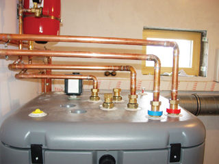

Puffertartály
Puffertárolókat - vagyis amikor egy tartály tárolja a fűtéshez szükséges melegvizet - hagyományos fűtésrendszereknél is egyre gyakrabban használnak, mert így elkerülhető a gyakori ki- és bekapcsolás. A sűrű kapcsolgatás ugyanis, ami főként az átmeneti időszakokban elkerülhetetlen, akár 20-25%-kal is ronthatja a kazán hatásfokát; azok a leggazdaságosabban 85-90%-os terheltségnél, folyamatosan üzemeltetve működnek.
puffertartály
Puffertartály alkalmazásánál a kazán azt a legnagyobb teljesítménnyel fűti fel. Léteznek melegvíztárolóval kombinált tartályok, illetve olyanok is, amelyekre napkollektor is köthető. A kollektorok energiahasznosítását mind a fűtésnél, mind a melegvíz készítésnél növelik a rétegzős- vagy rétegtárolók, amelyekben lemezek választják el a különböző hőmérsékleti zónákat. Önálló, fűtővizet tároló tartály és külön melegvíztároló is felállítható, de vannak kombinált rétegtárolók is, amelyek egyben oldják meg fűtést, a melegvíz készítést, és egyszerre működnek napkollektorral és folyamatosan üzemeltethető fűtőkészülékkel. Utóbbi található Szadán is, egy 500 literes 3 hőcserélős rétegtározó, 6 KW-os elektromos fűtéssel. A három hőcserélő közül egy a használati melegvízhez, egy a fűtővízhez, a harmadik pedig a napenergiához csatlakozik. Arra az esetre, ha a napkollektor energiája nem elég, és a kiegészítő fűtőrendszer sem működik, az elektromos fűtőpatron lép működésbe. A tároló melegvizét a külső hőcserélő adja át a vezetékes víznek, így az mindig friss, aminek higiéniás szempontból van jelentősége. A tárolók lehűlési sebessége, vagyis hővesztesége változó, optimális esetben 1 kW körül van naponta.
