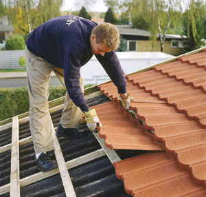

Kissé összetettebb technológiát igényel a sík palatetők acél cserepes lemezzel történő felújítása. Ez a megoldás sem terheli meg jelentősen a tetőszerkezetet, és viszonylag gyorsan kivitelezhető. A letisztított palatetőre előbb párnafákat, majd ezekre tetőléceket erősítenek, amelyekre ezt követően gyorsan szerelhető cserepes- vagy trapézlemez fedés kerül felerősítésre. E korszerű tetőfedőanyagok egyedi méretre gyártása, bő színválasztéka a legkülönfélébb esztétikai igényeket is kielégíti, és szinte hulladékmentesen használhatók fel. Megfelelő alálécezéssel bármilyen palafedésű tető viszonylag könnyen és természetesen bontás nélkül felújítható könnyű, acéllemez alapanyagú cseréplemezekkel is. E speciális bevonatokkal ellátott tetőfedőanyag kőzúzalékos fedőrétegű, ezen kívül egyéb, pl. fazsindelyes mintázatban is gyártják. A viszonylag kis méretű és egyedi formákra préselt fedőanyag a különféle cserépfedőanyagok illúzióját adja, és szakszerű felrakás után több évtizedes garanciát biztosít a palafedésű épületek ezzel a korszerű fedőanyaggal felújított tetőinek.
A viszonylag kis felületű zsindelylemezek gyorsan a lécezésre erősíthetők

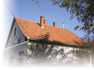

A régi palatetők felújításához tetőcserepet is lehet használni. A régi fedés természetesen, most is a helyén marad, csupán a felületét tisztítják le. A régi héjalásra ellenléceket, azokra meg tetőfóliát erősítenek, amely véd a páralecsapódás ellen. A fólia alatti légrés a tető átszellőzését biztosítja. Az ellenlécekre erősítik fel a tetőléceket, majd megerősített faszerkezetre ráhelyezik a korszerű tetőcserepeket. Ehhez a felújításhoz azonban statikus mérnők szakvizsgálata szükséges a meglevő tetőszerkezet állapotáról és teherbírásáról, mert a cserépfedés megnövekedett terhelést jelent a meglevő fedélszéknek. Az így felújított tető élettartama szakszerű kivitelezés esetén viszont akár egy emberöltő is lehet.
