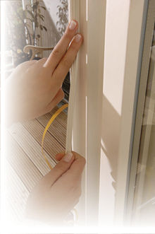

A védőpapír az idom felragasztása közben távolítandó el
