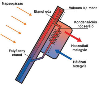

Hogy is működik egy ilyen napkollektoros hőtermelő berendezés? Mindegyik szerkezet alapeleme egy sík vagy vákuumcsöves napkollektor. Mi a mai ismeretek szerint a vákuumcsöves kollektort tartjuk a legjobbnak, a legkompaktabbnak. Miért? Mert ezek a kollektorok használhatóak 30-90 fokos dőlésszöggel, -25 C fokig fűtenek, és erősen felhős, ködös időben is dolgoznak, a napsütéses időszakban a m2-kénti teljesítményük eléri az 1,1KW/h-t. Ha véletlenül 1-2 cső meghibásodik, ki lehet cserélni őket üzemelés közben, minden gond nélkül. Nem véletlenül kezdik elismerni ezeket az erényeket az eddig mereven sík kollektorra esküdözők is.

A csőcsonkokba 70/58/15 mm-es ajakosgyűrűk (simmering) segítségével csatlakoztatjuk az egyes vákuumcsöveket. Az alumínium zártszelvény két végét ezután behegesztjük, majd gyűjtőtartályként használjuk. A víz, helyesebben a hőtároló folyadék lehetőség szerint fagyálló legyen, el- és odavezetését 2 db 1"-os csőcsonk behegesztésével tesszük lehetővé. A csőcsonkokra hőálló gumicsöveket (autóhűtő cső) csatlakoztatunk, majd a tető alatt a melegvízrendszer hőálló csővezetékére csatlakoztatjuk a gumicsöveket. Az előremenő vezetéket a lakótérben elhelyezendő hőcserélőhöz vezetjük, majd onnan a visszatérő vezetéket a napkollektorhoz. A keringés a felmelegedő és a hideg folyadék fajsúlykülönbsége révén is létrejön, de kisteljesítményű keringtető szivattyúval jóval nagyobb hatásfokkal működik a rendszer. A hőcserélő beszerzésére a sok gyártó és kereskedő cég rengeteg ajánlata közül is válogathatunk, de egyszerű "do it yourself" módon megoldhatjuk ezt a kérdést is. Ugyanis egy 120 l-es használt háztartási bojler (elektromos hőtárolós vízmelegítő) - amelynek rendszerint az elektromos melegítő része szokott tönkremenni - felhasználásával könnyen kialakíthatjuk a saját hőcserélőnket. Amennyiben a tartály és a körülette lévő hőszigetelés ép, akkor csak az elektromos fűtőrészt, tartó karimát szereljük ki. Bontsuk le róla a feleslegessé vált elektromos fűtőrészt. Majd a karima kifúrásával, hideg és a melegvíz csatlakozó 1/2"-os csővéget alakítsunk azon ki. A lehetőleg réz anyagú csővégek mindkét végükön külső menettel legyenek ellátva. A kész csővégekre hollandis kötés segítségével egy előre elkészített csőkígyót csatlakoztassunk.
A csőkígyót 15 vagy 18-as lágy rézcsőből alakíthatjuk ki. Ilyen csőspirált, tapasztaltabb olvasóink is le tudnak hajlítani, de rézzel foglalkozó vízszerelő tökéletesebben megoldja ezt a feladatot. A csőspirál kb. 30 cm átmérővel készüljön, az egyes csőmenetek 2-5 cm-es közzel kövessék egymást. A csőkígyó aktív felülete 15-ös cső esetén 0,53 m2/folyóméter. Azaz 2 m hosszú spirálnak 1,06 m2 aktív felülete van! A csőkígyó két vége a csatlakozó csővégekhez illesztve legyen kialakítva. Így a csővégekhez rézanyagú hollandis kötéssel csatlakoztatható, illetve meghibásodás esetén bármikor leszerelhető.
A kész szerkezetet a bojlerba visszaszereljük, ügyeljünk, arra hogy a karima alá hőálló tömítő gyűrűt tegyünk vissza! Ez után a hideg- és melegvíz csatlakozó csöveit kössük be a bojler megfelelő csőcsonkjához. Máris elkészültünk, ezentúl a család használati melegvize jóval olcsóbban előállítható, mint eddig. A saját napkollektoros rendszer kialakítás költsége pedig 50-60% a kész rendszerek árának.
