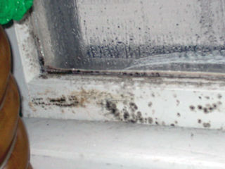

Páralecsapódás
A kedvezőtlen időjárás vagy a rosszul beállított légkondicionáló készülék a belső falakon felületi nedvesedést - azaz páralecsapódást - okoz. Ez a hatás a meglévő kapillárisokon keresztül a falnedvesedést még fel is erősíti. A falak hőszigetelése kiemelt fontosságú a hőháztartást befolyásoló tényezők vizsgálatakor, ugyanis ez a területe a szigetelésnek rendkívül érzékeny, mivel a lakóépületeken a hőhidak (pl. falban futó gerenda) nagymértékben megszakítják a falazatokat. A fal szigetelése történhet kívülről, szinte beburkolva az egész épületet. Ebben az esetben ügyelni kell arra, hogy a hőhidakat és a kapcsolódó szerkezetet is megfelelően szigeteljük, mivel azoknál a hőhidaknál, ahol eddig semmilyen penészesedés, páralecsapódás nem jelentkezett, előfordulhat, hogy a ház hőszigetelését követően jelennek meg ezek a problémák. Amennyiben a hőhíd megmarad, annak belső falfelületi hőmérséklete alacsonyabb lesz, mint a hőszigetelés előtt volt, azaz a pára hamarabb lecsapódik rajta, és könnyebben jelentkezik penészesedés, ami addig nem volt észlelhető. Páralecsapódás, és az ebből adódó falnedvesedés elsősorban magas páratartalmú helyiségekben (fürdőszoba, konyha, terítő helyiség) jelentkezhet. A penészedés ott kezdődik, ahol legalább 72 órát meghaladó időtartamig 75% feletti a páratartalom, ezt azonban lokálisan kell érteni, pl. a falazat környezetében. A legfontosabb a megfelelő légcsere biztosítása, kontrollált szellőzéssel vagy egyszerűen az ablak kinyitásával. Bár a nyílt égésterű vízmelegítők helyiségeiben egyébként is tilos a tökéletesen záró ablakok és ajtók beépítése, a nedvesedés szempontjából sem árt, ha folyamatos a levegő cseréje. Az új, szinte légmentesen záró ablakok beszerelése ablakcserekor gyakran előidézi a falazat nedvesedését, ezért a rendszeres szellőztetésre, vagy folyamatos légcserét biztosító eszközre fokozottan szükség lehet. Ha a gomba megjelenik a falakon, fertőtlenítőszeres vagy egyszerű ecetes vízzel távolíthatjuk el onnét.
