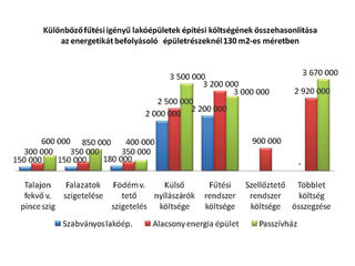

Mielőtt elemzünk érdemes végiggondolni: Van-e hosszútávon választásunk, lehet-e ez csak megtérülés kérdése? Mit teszünk a globális felmelegedés ellen? A jakuzzi vásárlásakor, városi terepjáró beszerzésekor, szoba méretű plazma tv megvételénél, a szükséges élettér méretnél többszörösen nagyobb lakóépület építésekor mért nem merül fel a megtérülés kérdése? A környezetünk védelme nem gazdaságossági kérdés, mégis keressük a választ a passzívház többletköltségekre. Az objektív építési költség elemzés - fogyasztási adatok és megtérülés számítás - érdekes eredményt hoz. A teljes képhez vizsgálnunk kell az éppen szabványnak megfelelő, az alacsony energia igényű épület, és a passzívház költség és fogyasztási adatait. Az építési költségeket egy 130 m2-es referencia lakóépület költségvetésén vizsgáljuk. (Azért ekkora, mert az év első felében eddig a méretig volt új házra "A+"-os esetben támogatási lehetőség. Sajnos ennek színvonala, menete, kifizetési hajlandósága a nyugat-európaitól messze elmaradt. Reméljük a következő, 2011-re előirányzott támogatási rendszer jobban fog működni.) A táblázatban és az 1-es diagramban ábrázolt többletek természetesen jóval nagyobb különbségeket is eredményezhetnek, ha a költségesebb megoldásokat választjuk, de előfordulhat fordítva is, hogy pl. az energiatakarékos, vagy átlagos rendszer drágább, mint a passzív. Erre egy példa, hogy egy népszerű kerámia falazóelemből vastag falat készítünk, és ezt a páratechnika biztosítására szálas hőszigeteléssel vakolva színezzük. Ennél a falazatnál egy egyszerűbb, vékony falazóelem olcsó szigeteléssel, passzív fal méretezéssel olcsóbb, mert itt a páratechnikának a szellőzés miatt nincs szerepe. Az alapozásnál a lemezalapot igénylő szigetelések költségesebbek, de kevésbé elronthatók, mint ha a falazatot próbáljuk a lábazatnál hőhíd-mentesíteni.
A padlástéri többletszigetelés jár a legkevesebb költséggel. Sajnos a nyílászárók, a különleges üvegezés és hőszigetelt, légzáró tok miatt jóval drágábbak. A passzív bejárati ajtó magában jelentős többletet okoz, néha megfelel az épület normál ajtóval is. A fűtési rendszerben az a tapasztalatom, hogy az átlagos házakban is már költséges bonyolult rendszereket használnak, pl. vízteres kandalló, napkollektorok, hűtőrendszerek, hőszivattyúk alkalmazásával. Ezektől a passzívház fűtése jóval olcsóbb is lehet, ha a szellőzetéssel együtt légfűtés van kialakítva, esetleg valamilyen olcsó biztonsági rásegítéssel; bioethanol vagy pellet kandalló, elektromos radiátor.
Nézzük meg egy modellezett passzívház éves fűtési, karbantartási költségeit különböző fűtési rendszerekkel. A teljes beruházást és karbantartást, amortizációt is figyelve a fűtési típusok globális költségei kiegyenlítődnek. A passzívháznál - mivel kevés a hőveszteség és kevés a fűtési költség, a fűtési beruházás amortizációja a rendszer élettartama alatt - a karbantartás rendkívül nagy súllyal szerepel a teljes költségelemzésnél, és a drága rendszerek rendkívül hosszú megtérülést eredményeznek. A legelterjedtebb fűtési rendszer a hővisszanyerős szellőzéssel kombinált levegős hőszivattyúval üzemelő légfűtéses, melegvíz tartályos kompakt készülék, mivel ezek árában a szellőztető rendszer szinte ingyen megnyerhető. Ne hagyjuk figyelmen kívül a hűtőszekrény méretű passzívház készülék kicsi, külön helyiséget nem követelő helyigényét. Megtakarítunk egy milliós nagyságrendű fűtőhelyiséget.
Ha az épület nem passzívház, de még kis fogyasztású (kb. 6-7 kW felett van), lehetséges, hogy levegő-levegő, levegő-víz hőszivattyúval már nem üzemeltethető gazdaságosan (főleg 5 fok alatt). Ekkor nagyobb beruházási költséggel inkább víz-víz vagy talaj-víz hőszivattyút, esetleg valamilyen biomasszát használó fűtést érdemes választani, állandó jóságfokkal. A beruházás többlet költsége odafigyeléssel kb. 10-15 %, a nyugat európai adatok 10 % körüli értéket mutatnak, ennek magyarázata, hogy náluk a munkadíj nagyobb arányú költség, mint az anyag ár, ezért általában az építőanyaggal amúgy sem takarékoskodnak, a munkadíj pedig nem nő észrevehetően.
