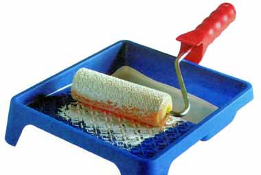

Végső soron a mázolási munkának ez a látványos része, sokan szinte csak ezt értik mázolás alatt. A régi felületeket csak tessék-lássék módon felborzolják, majd felkenik rá az új festékrétegeket. Az ilyen mázolás azonban magán viseli az előző sérülések nyomait, ezt még a vastagon felhordott bevonóanyag sem képes eltüntetni, ráadásul a kelleténél sokkal több festéket igényel. Némelyek gyakran még az alapozó festést is elmismásolják, és csodálkoznak, hogy felhősen foltos lesz a felület. Hogyne lenne, hiszen az alapozófesték az, ami nagy fedőképességű, egyben jó alapot biztosít a következő két átvonóréteg számára. Alapozni tehát mindenképpen kell, mégpedig lehetőleg a zárcímerektől és egyéb szerelvényektől megszabadított felületeken, az alapozót egyenletesen és vékonyan felhordva. Ezt ecsetelve is felhordhatjuk, de már most ügyeljünk arra, hogy a felület ne legyen csíkos, ezért a felterített festéket egyenletesen dolgozzuk el. Az ecsettel előbb hosszában kenjük fel a festéket, majd keresztirányú ecsethúzásokkal tegyük egyenletesebbé a réteget. Végül lágy ecsetkezeléssel hosszában újból simítsuk el a felületet. Az alapozást rövidszőrű festőhengerrel is elvégezhetjük, mégpedig gyorsan, hiszen ez szélesebb, mint az ecset, s mozgatni is könnyű. A festőhengert egy hozzávaló festékes tálcában tölthetjük fel festékkel, majd ennek emelt részén nyomhatjuk ki belőle a felesleget (4). A hengert oda-vissza kell mozgatnunk, ám a hengerrel kialakított réteg vastagsága egyenletesebb az ecseteltnél. Amint az alapozás megszáradt, a felület csiszolással történő finom felborzolása után a következhet az első átvonó réteg felkenése. Ehhez már finomabb szőrű lakkecsetet használjunk, amelynek szélességét mindig a festendő felület nagysága, illetve szélessége alapján válasszunk meg. A széles ecsettel is lehet keskeny felületeket mázolni, de így az ecset szőrzetének csak egy részét, és nem teljes szélességét használjuk ki, ráadásul a széles ecset kezelése a szűk helyeken még nehézségeket is okoz. Nagyobb terjedelmű daraboknál előbb mindig az éleket mázoljuk le, majd a nagyobb felületek bevonásával folytassuk a munkát. Egyszerre csak az egyik oldalt mázoljuk le, mert így könnyebb az ajtók, ablakok mozgatása. Ha pedig már teljesen megszáradt rajtuk az új máz, óvatosan megfordítva másik oldalukat is munkába vehetjük. Ne feledjük, mázolóbak híján csak így vehetjük elejét a felületi hibáknak. A kisebb ablakkereteknél ugyan négy nagyobb szeg beütésével elkerülhetjük a mázolt felület "felfekvését", de a mozgatásuk ennek ellenére nehézkes, ha teljesen lemázoljuk az egész keretet. A nagyobb ajtóknál ez szóba sem jöhet, ezek ugyanis túl nehezek a csak kis felületen történő megfogásukhoz és emelgetésükhöz. A nagyobb felületeket ugyanúgy kenjük be, mint alapozásnál. A festéket dolgozzuk el egyenletesen, majd oszlatóecsetet használva simítsuk el a felületet. A sarkokon vigyázzunk, mert e részek, mint festéklehúzók működnek, és az ecsetről lehúzott festék könnyen megfolyik. Az ilyen kis festéktócsákat ecsetünkkel azonnal itassuk fel. Az éleken is kialakulhatnak ilyen kellemetlenségek, ha széles ecsettel dolgozunk, és kissé féloldalasan vezetjük a szőrzetet. A festéktöbbletet azonnal terítsük el, lágy húzásokkal oszlatóecsetet használva simítsuk el, vagy itassuk fel az ecsettel. Kevésbé alakulnak ki ilyen esetek, ha az ecset szőrzetéből - festékbe mártása után - a dobozon keresztbe feszített lehúzóhuzalt használva eltávolítjuk a festékfelesleget. Az ilyen ecset ritkábban csepeg, mint a túltöltött, könynyebb vele dolgozni, vékonyabban teríti fel a festéket, ami gazdaságos is, és ez sem utolsó szempont. Az első átvonóréteg teljes száradását követően ugyanígy, gondosan felecsetelve, az ecsetnyomokat eloszlatva kenjük fel a második fedőréteget. Ne feledjük, a festéket mindig vékonyan - de ne éppen csak "benedvesítve" a felületet - terítsük fel, mert akkor nem fog kisimulni. A legtöbb festék ugyanis ma már tixotróp, azaz önterülő, s ha vízszintes felületre kenjük fel, kis idő elteltével eltűnnek felületéről a finom szőrzet okozta nyomok. A durva szőrzet nyomai azonban csak lágyabbá válnak, de láthatók maradnak. Itt kell megemlíteni, hogy ez nem csak az ecsettől, hanem a festék sűrűségétől is függ. A kellően hígított festékkel könynyebb dolgozni, mint a sűrűvel, aminek az önterülése is romlik. Igaz, jobban fed, viszont nehezíti a munkát. Ezen még a vízszintes helyzetű felület sem sokat segít. A frissen bontott festékes dobozok tartalmát ritkán kell hígítani, viszont ha nem zárjuk le, a hígító gyorsan párolog belőle, s ezt idővel pótolnunk kell. Hogy mikor? Nos, erre az ecset egyre fokozottabb festékbe ragadása figyelmeztet bennünket. Ilyenkor öntsünk kevés hígítót a festékhez, alaposan keverjük fel, majd némi szünet után a műveletet ismételjük meg. Ez érvényes a mázolóedénybe töltött festékre is, hiszen ebből is folyamatosan párolog a hígító. A mázolást csak ezt követően folytassuk, és akkor elkerülhetjük a nem kellően elkevert festék okozta felhősödést, azaz a megfelelő felületi fedést.

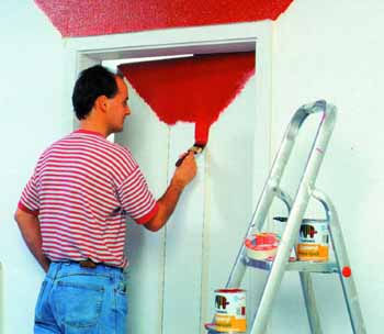

Van egy másik probléma is, nevezetesen az elmozdíthatatlan, függőleges felületek mázolása (5). Ecsettel nehéz jól, és főként simán eldolgozni a festéket a tokokon és egyéb falra szerelt keretrészen. Az egyenletes réteg nagyon fontos, az ecsetnyom-mentes felület pedig nehezen elérhető, a fejünk feletti részekről már nem is beszélve. Még a nyakunkba is csepeghet ecsetünkről a festék. Itt azután valódi főszerephez jut a finomszőrű oszlatóecset, nélküle ugyanis nem lesz sima a festék felülete. Aki pedig az ilyen felületeken egyszer már jó eredményt ért el, az a nagyobb ajtók és ablakszárnyak leemelésével sem bajlódik legközelebb. Megpróbálja úgymond "pánton" lemázolni a terjedelmesebb darabokat (6). Ez persze nem lesz soha tökéletes, viszont nem kell a nehézkes darabok leemelésével, elhelyezésével bajlódni. Ha ez nagyon lényeges szempont, pl. egy kis lakásban, ahol a leemelt ajtókat, ablakokat nehéz elhelyezni, a vízszintes mázoláshoz pedig helyet biztosítani, akkor jó vagy sem, ezt kell tennünk. Viszont nem árt, ha a festék felterítéséhez korszerűbb eszközt választunk, a lakkozóhengert. Ez hasonló a falfestéshez használatos teddy-hengerhez, csak kisebb méretű, és igen rövidszálú anyagból, vagy szivacsból készült a huzata, illetve maga az egész henger. Könnyű kis szerszám, ugyanúgy kell kezelni, mint a falfestő-hengert. Mivel azonban vékony rétegben teríti fel a festéket, a henger anyagából adódóan nem lesz sima a réteg felülete, kisimulni csak akkor fog, ha a szokásosnál egy kicsit hígabb festéket használunk. Ideálisan anyagtakarékos szerszám, amivel könnyen és gyorsan lehet dolgozni, hiszen csak ide-oda kell tologatnunk (7). Vízszintes felületen szinte verhetetlen a teljesítmény és a festék egyenletességének a tekintetében, sőt kellő gyakorlat után a hengerrel mázolt felület simasága is kifogástalan lehet. A festék felterítésében kiváló segítőtárs. Segítségével egyszerre mázolhatjuk le az ajtóknak az aljazott élét (8), sőt a kis szintkülönbségű részeket is egy oda-vissza húzással festhetjük be, hiszen a henger szivacs anyaga különféle szintkülönbségű, esetleg idomos felületek lefestését is lehetővé teszi (9). Olyasmire is képes, amire az ecset nem; nevezetesen, hogy pl. a pánton mázolt ajtók élét és a tok ezzel szemközti felületét egyszerre festhetjük be a hengerrel (10). A tokok lemázolásánál pedig sokkal ideálisabban használható, mint a hagyományos ecset, különös tekintettel a fejünk felett végzendő fázisokra (11). A felületi bemarásokba is könnyű belenyomni, és ilyenkor a tengelyére merőleges irányba húzva, közben ide-oda hengergetve is egyenletesen hordja fel a festéket (12). Általában mindig csak annyi festéket nyom fel a felületre, amennyire a hengert nyomjuk. Nemcsak a palástja dolgozik, a homloklapját is munkára foghatjuk. Gyorsan pörgetni nem célszerű, mert finoman, de spriccelni fog. Alapozáson kívül fedőfestéshez is jól használhatjuk, de a felületeket ilyenkor oszlatóecsetet használva kell teljesen elsimítanunk. Különböző színű felületek egyidejű lemázolására is alkalmas, mert a hengerek palástélével pontosan lehet egyenes határvonalú felületet kialakítani (13), túlhúzás ellen pedig az oldalsó vezetőlappal ellátott - egyébként ablakmázolásra használható - változata, léccel megvezetve erre is kiválóan alkalmas.
