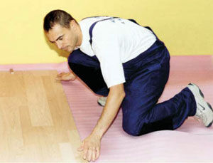

A POLIFOAM hablemezek vékony (10 mm vastagság alatti) rétegben közvetlenül a kontakt jellegű padlóburkolatok alatt elhelyezve jelentős mértékben csökkentik a két szint közötti lépés- és kopogóhang áthallást. A szabványos követelményértéket azonban ennél az anyagnál is csak az úsztatott padlók képesek kielégíteni. "Hanglágy" úsztató rétegeként történő beépítésre a POLIFOAM N 30 típusú hablemezek alkalmasak, hiszen zárt cellaszerkezetükből adódóan (más, szálas anyagú úsztató rétegekkel ellentétben) nedvességre nem érzékenyek. Például: 15 cm vasbeton födém + 5 mm hablemez + 5 cm úsztatott betonaljzat eredő lépéshang szigetelő képessége 21 dB-lel javul. Úsztatott padlóburkolatok esetén az úsztató réteg felett merev teherelosztó réteg beépítése szükséges. A POLIFOAM hablemezre - mint úsztató rétegre bármilyen előre gyártott merev lemez, vagy helyszínen bedolgozott beton és esztrichréteg elhelyezhető. A tervezéskor figyelembe kell venni a POLIFOAM hablemezek terhelés alatti összenyomódási jellemzőit. Szerencsére azonban a polietilén hab igen kedvező tulajdonságokkal rendelkezik. Az anyag rugalmas tulajdonságának köszönhetően a terhelés megszűntével a pontszerű terhelésből adódó összenyomódás is kiegyenlítődik. A POLIFOAM hablemezt - mint úsztató réteget - egy rétegben célszerű fektetni. A hablemezeket tompa illesztéssel kell egymás mellé tenni. A falak mentén és a födémet áttörő szerkezeteknél (pl. csővezetékeknél) az úsztató réteget a végleges padlónívóig kell felvezetni; erre a célra POLIFOAM öntapadó habcsík is alkalmazható. A hablemez úsztató réteg kialakítását úgy kell végezni, hogy az ne sérüljön meg és az úsztatott réteg, valamint a határoló felületek között szilárd kapcsolat sehol ne keletkezzen, mert az hanghíd kialakulásához vezet.
