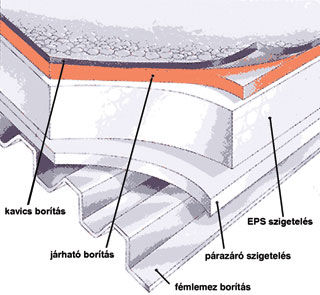

Fémlemez héjalásra utólagosan elhelyezett hőszigetelés rétegsorrendje
Fémlemez tetőhéjalások
Az újabban alkalmazott fémlemez tetőhéjalások utólagos hőszigetelésre alkalmasak az alábbi kialakítású tetőrendszerek. A meglévő, megfelelő vízzárású beton vagy fémlemez tetőhéjalás felületére először két oldalon öntapadó, alumíniumbetétes párazáró lemez kerül leragasztásra. Ezután a DIN 4102, B1/B2 szabvány szerinti, EPS Polistyrol 60-180 mm vastagságú hornyosan összekapcsolható hőszigetelő lapok, mint hőszigetelő réteg jön a tetőre. Végül a teljes felületén hidegen öntapadós ragasztó réteggel ellátott, ABS tűzvédő réteggel bevont tetőszigetelő lemez kerül elhelyezésre. Ez az utólagosan kialakított tetőrendszer telesen vízzáró, járható felületet jelent. A kis súlyú (4-5 kp/m2) tetőrendszer az UV, a mechanikai és tűzállósági feltételeknek is kitűnően megfelel a fokozott hőszigetelés mellett. Az utólagos tetőfelújítások nagy szakértelmet kívánó beavatkozások, ezért szakképzett kivitelezők megbízását javasoljuk.
