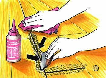

A lerakott parkettaelemek rögzítéséhez diszperziós ragasztó is szükséges, ami esetenként olyannyira sűrűn folyós, hogy szinte alig lehet kinyomni a tubusból. Az ilyen ragasztóval kész kínlódás a munka. Ezen még a lerakás megkezdése előtt segíthetünk, csak több-kevesebb vizet kell a flakonba töltenünk, és ha jól összerázzuk, kis idő múlva már könnyen kinyomhatóvá válik. Így jobban terül, még az elemek hornyába nyomva is. A ragasztó felhígítását természetesen még a fektetés megkezdése előtt célszerű elvégeznünk, de nem szabad túlzásba vinni. A fokozatos vízadagolással ez elkerülhető. Az előkészületi vizsgálódásoknak azonban még nincs vége, mert nagyon lényeges az aljzat felületi egysíkúsága is. Ezt egy legalább 2 m hosszú, garantáltan egyenes élű léccel vizsgáljuk meg, mégpedig a padlósík széltében és hosszában, sőt még átlós irányban is. Ha az aljzaton 2 m-en belül 2 mm-nél nagyobb szintkülönbségeket észlelünk, akkor baj van, mert ilyen hepehupás felületre nem ajánlatos közvetlenül laminált parkettát lerakni. Sok lakótelepi szobába raktak már fel laminált parkettát, és a helyiségekben többnyire aljzatkiegyenlítésre volt szükség, mert az aljzatbeton egyenetlen, rücskös volt. Szerencsés esetben a kisebb mélyedéseket a kiegyenlítő fólia alá helyezett, hullámpapírból kiszabott foltokkal "töltötték" fel, viszont a kiemelkedő kavicsokon, kisebb betondudorokon ezzel nem lehet segíteni, a levésésükkel próbáljunk megszabadulni tőlük. A hullámpapír alátétek helyett azonban jobb, ha az eredeti alátétfóliából kiszabott, két-három rétegben egymásra helyezett foltokkal egyenlítjük ki a kisebb alapterületű mélyedéseket. Sokan a szőnyegpadlót nem szedik fel, azt használják alátétfólia gyanánt. Ez sem követendő példa, mert csak a tömör filc használható alátétként, a szőnyegpadló túl puha ehhez, különösen, ha még habalátétes is. Ezt mindenképpen és maradék nélkül fel kell szedni, helyébe a szokásos alátétfóliát kell leteríteni, ha az aljzat egyébként nem igényel aljzatkiegyenlítést. Ellenkező esetben a lerakott padló felülete nem lesz stabil, a terhelés hatására behajolhat, és a szélek mentén kipumpálhatja a port is. Az aljzatra tehát több figyelmet kell fordítani, mint azt sokan teszik.
4
A padló lerakásának is megvannak az apró fortélyai. Az első néhány sor lerakása meghatározó jellegű, pontosabban, ha a kezdősorok nem egyenesek és hézagmentesek, a következő sorok felrakásakor ez a hiba végigvonul az egész padlón. Ezt jobb elkerülni. Az első két sort alkotó elemeket ezért egy vastagabb, 30x50 mm-es, egyenes staflinak támasztva, teljesen hézagmentesen ragasszuk össze. A ragasztót a parkettapanel hornyába nyomva terítsük el, és nem árt, ha a csap felső részére is kenünk kevés ragasztót. Így biztosan szilárd és vízzáró lesz a kötés. A kitüremkedett ragasztót pedig enyhén nedves, majd száraz ronggyal azonnal töröljük le. Az első sor darabjainak hornyába csatlakozó, félosztásnyival eltoltan felillesztett elemeket a verőfa segítségével hézagmentesen üssük a helyükre. Ha valamelyik elem esetleg hasas lenne, akkor ezt azonnal cseréljük ki hibátlanra, a kiemelt elem csapjáról pedig nedves ronggyal töröljük le a ragasztót, és rakjuk félre. Az összeragasztott darabokat két-három széles ragszalag darabbal biztosítsuk elmozdulás ellen. Amint az első két sort egyenesre állítva összeragasztottuk, csúsztassuk a fal elé, és ha annak síkja túlságosan egyenetlen, akkor a kontúrját egy nagyobb lemezkoronggal rajzoljuk át a padlósáv kezdőélére. A felesleges részt lyukfűrésszel vágjuk le, majd illesszük a parkettasávot a fal mellé, attól 1 cm-re. A hosszanti kiékeléshez ebben az esetben 10x20 mm-es lécekből leszabott, 30 mm hosszú darabokat használjunk, az oldalsókhoz pedig éles késsel faragott ékeket üssünk szorosan a fal és a parkettasávok közé. Amennyiben a fal csak enyhén hullámos, a parketta kezdőélét nem szükséges alakra vágnunk, de a kis hézagoló léceket a fal kidomborodó szakaszainál tegyük a padlóelemek kezdőéle elé. Ha a kezdősorokat egyenesen és hézagmentesen ragasztottuk össze, minden esélyünk megvan arra, hogy az egész parkettát hézagmentesen tudjuk majd összeragasztani. Ennek persze az is feltétele, hogy az esetlegesen ívelt élű elemeket azonnal hibátlan parkettadarabokra cseréljük. Ha viszont sok ilyen elemet tartalmaznak a csomagok, akkor próbáljuk meg a verőfára mért erőteljes ütésekkel csökkenteni az illesztési hézagokat, és a ragasztó megszilárdulásáig összehúzó hevederekkel biztosítsuk elmozdulás ellen az ilyen elemeket. A már lerakott nagyobb parkettafelület ilyenkor hajlamos a felhajlásra, amit néhány vízzel teli vödörrel akadályozhatunk meg. Azt a néhány vetemedett élű elemet, amelyeket az előzőkben kiselejteztünk, olyan helyekre építsük be, ahol szem előtt nincsenek, és a nedvesség hézagokba szivárgásától sem kell tartanunk. Az ilyen panelokat, pl. a sarkok menti beszabott darabokhoz egész jól használhatjuk, mert a rövidebb daraboknál nem keletkezik jelentős hézag, és a maradéka még a következő sorban is megfelelhet kezdődarabként, feltéve, ha íveltsége miatt nem keletkezik számottevő hézag a hibátlan darabokhoz történő illesztésekor. Ezt azonban beragasztás előtt feltétlenül ellenőrizzük. Az utolsó sor beillesztése mindig kritikus. A hely többnyire elég szűk, és most nagyon oda kell figyelnünk, hogy az elemek beszabott éle kellően kövesse a fal hullámosságát, különben nehéz lesz helyükre illesztenünk a csonka elemeket. A vezetőgörgős átjelölés ugyan jelentősen megkönnyíti a dolgunkat, ám hogy e kontúr valójában hová essen, azt egy elővágás után határozhatjuk meg a legkönnyebben. Az elemeket előbb fűrészeljük olyan szélességűre, hogy még éppen a helyükre illeszthetők legyenek, majd ezt követően jelöljük fel rájuk a fal kontúrját egy 20 mm átmérőjű fém-, vagy műanyagkorong segítségével. A csonka elemeket egymás után ragasszuk a helyükre, majd a behúzóvassal szorítsuk a többi mellé, és a kiékelésüket is azonnal végezzük el, mégpedig elég sűrűn. Az oldalszélek mellé is verjünk két-két faéket, és legalább 3-4 óráig ne lépjünk a frissen lerakott padlóra. Az ferdén, vagy hézagosan lerakott kezdősorok, esetleg enyhén deformálódott darabok beépítése miatt adódó hézagok eleinte alig zavaróak, ám ahogy közéjük rakódik a por, egyre láthatóbbá válnak. Ez ellen legegyszerűbben a résekbe nyomott, majd nedves lehúzó gumilappal a résbe simított ragasztóval védekezhetünk. A ragasztó száradásakor elszíntelenedik, és opálos színe alig észrevehető, viszont meggátolja a por résekbe rakódását, elszíneződését. A másik megoldás, ha a résekbe krémszerű javítópasztát nyomunk, majd lekerekített élű spatulyával elsimítva távolítjuk el a feleslegét. Az ilyen javítópaszták különféle színekben kaphatók a barkács áruházakban. A megfelelő szín kiválasztásához azonban mintaként ajánlatos egy darab parkettahulladékot is magunkkal vinni, és a megfelelő árnyalatot természetes fényben is ellenőrizzük. A javítópaszták kimondottan a laminált felületek kisebbi sérüléseinek az eltüntetésére készültek. Ilyen hibáknál előbb a sérülést teljes mélységében töltsük ki a javítóanyaggal, majd lekerekített élű spatulyával húzzuk le a feleslegét, a folt mellett pedig tiszta száraz textíliával töröljük le a parkettát. A javítópaszta viszonylag gyorsan köt, kopásállósága kiváló, és ha a színét jól választottuk meg, a kijavított felületi sérülések szinte láthatatlanok lesznek.
