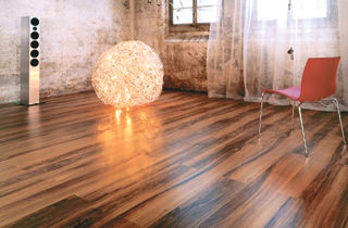

Laminált padló padlófűtéshez
A fény irányába lerakott kontrasztos padlólapok optikailag korrigálják a szoba méreteit
