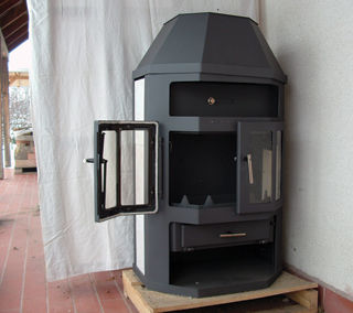

A rusztikus kialakítású épületbelsőhöz illeszkedően az üvegajtón át látható fatüzelésű tűztér alapkövetelmény volt. Ezzel a kandalló; kandallókályha alkalmazása került előtérbe. Az épület egyéb helységeiben radiátorokkal kellett a fűtést biztosítani, ezért a vízteres kandalló, kandallókályha körre szűkült a választás. A beépíthető kandalló lényegesen nagyobb költsége és a beépítéssel járó nagy felfordulás, a vízteres kandallókálya alkalmazását eredményezte. A jelenlegi kínálatból a Radeco-Victoria Grande Lux AB 22 kW (~300 m3-es légtér kifűtésére alkalmas) teljesítményű kandallókályha került kiválasztásra. A kandallókályha acéllemez anyagú, samottozott nagyméretű égéstérrel kifejlesztett készülék. A tűztér üvegezett, két oldalra nyíló ajtókiképzéssel. A víztér acéllemezből készült. A kiválasztott típusnál (AB változat) a nyitott tágulási tartályos fűtésrendszert lehet csak alkalmazni. Viszont lényegesen olcsóbb, és egyszerűbb kialakítású a nyomás alá helyezhető típusoknál.
A 70×70 cm alapterületű, 130 cm magas kandallókályha a nappaliba került. A 200 kg-os önsúly miatt 10 cm magas vasbeton anyagú, padlóburkoló lappal fedett alapra lett felállítva. A nagyméretű üvegezett tűztérajtón át a lobogó tűz fénye lényegében az egész helységet bevilágítja, és emellett ~8 kW-os légfűtő teljesítménnyel a helységet ki is fűti. A kandallókályha füstelevezetése O 150 mm-es, 2 mm vastag fekete acéllemez anyagú füstcsöveken keresztül a meglévő 16×20-as téglakéménybe történik. A kéménybe kötést a füstcsövekhez rendelhető speciális, kettősfalú acél bekötőcsővel (stucni) oldották meg. A kémény 7, 5 m-es magassága biztosítja a kandallókályha megfelelő huzatát. A kandallókályha elhelyezésénél lényeges szempont, hogy a füstcsöveket minimum 2 db 90o-os iránytöréssel, és pillangószelepes huzat szabályozós szakasz közbeiktatásával szereljük be!

Vízteres kandalló-kályha (Radeco Grande Lux AB
