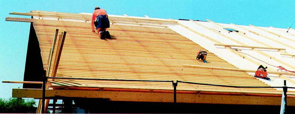

A mostanában épülő házaknál, vagy a felújított tetőknél egyre inkább előtérbe kerülnek a különféle héjalások alá helyezett szigetelések, amelyek a páralecsapódás és a tető hőszigetelését vannak hivatottak javítani, egyben a többnyire faszerkezetes tetőszékek tartósságát is fokozzák. A szakszerűen alkalmazott aláfedésekkel ugyanis elkerülhetők a szivárgó beázások és a faszerkezetek gombásodása. A hőszigetelő réteg beépítése pedig nem csak a tetőtér beépítéseknél előnyös, az az épület számos helyiségének a belső klímájára is pozitív kihatással van.
