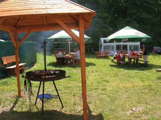

Egyszer használatos grilltálcát már 600 forintért kaphatunk, bár ha összehasonlítjuk, a háromszor ennyibe kerülő háromlábú lemezgrillel, akkor az egyszer használatos nem is számít olcsónak. Kaphatók kerekeken guruló grillkocsik, öntvényből készült grillsütők és még sok-sok fajta változat. A legolcsóbban ugyanolyan jól elkészíthetők az ételek, mint a drágábbakon, így vásárláskor más, nem az ételek minőségével összefüggő kérdések merülhetnek föl. Fontos, hogy a szerkezet stabil legyen. Vannak olyan kerti grillek, amelyek nagyon olcsók, ebből adódóan az anyagukon spórolnak a gyártók. Forgalomban vannak olyan vékony lemezlábakkal ellátott grillek, melyek emiatt baleset veszélyesek. A vékony lábak szétcsúszhatnak, és a forró parázs kiborulhat. Ezek a kétezer forint körüli szerkezetek ettől függetlenül jól sütnek, de biztonsági okokból, jobb, ha a lábaikat fel sem szereljük, csak a széntartó részt és a rostélyt használjuk. Újabb változatuknál a három láb már merevítőkkel van összekötve, így nem bicsaklik. Másik lényeges tulajdonság a parázstér és a grillrács mérete. Az alapján válasszunk, hogy általában hány főre készítjük az ételeket. Ha túl sok vendéghez túl kis rostélyt választunk, akkor a sütés elhúzódik: lesz, aki még nem is evett, és olyanok is, akik már a desszertet is elfelejtették. A kerekeken guruló grillkocsik előnye, hogy sütés közben is helyet változtathatunk velük, így egy hirtelen jött eső esetén sem marad el a szabadban megkezdett vacsora.

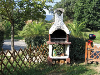

Többfunkciós kerti tűzhelyet sokféleképpen készíthetnünk. A sokoldalú használatnak az alapfeltétele, hogy a tűztér magasságát állítható módon alakítsuk ki. Célszerű alapot és készítenünk, mert a kerti tűzhely alatt - tömegéből adódóan - megsüllyedhet a talaj. Az alap anyaga egyszerű kőműves beton, azaz egy rész cement és háromszor ennyi homok keveréke. A tűzrakó falazatát készíthetjük klinkertéglákból, vagy terméskövekből. Mindkét esetben ügyeljünk rá, hogy a téglákat mindig kötésben rakjuk fel. A falazat lehet téglalap-, négyzet- vagy kör alapterületű, bár utóbbi esetben a kiegészítők elkészítése bonyolultabb lesz. Három dologról ne feledkezzünk meg az építés során: - Alul pár téglányi rést hagyjunk ki, ahol a hamut ki tudjuk majd húzni - Belülre helyezzünk el több magasságban ütközőket, amelyekre egy acéllemezt behelyezve a tűztér magasabbra emelhető a földfelszín magasságánál. - Gondoskodjunk különböző magasságokban kialakított apró szellőzőnyílásokról, amelyek a tűz oxigénellátását biztosítják. Ezután már csak a megfelelő kiegészítőkről kell gondoskodnunk: bogrács és bográcsállvány, nyárstartó villák, grillrács, sütőlap... Ha szabadtűzön sütnénk-főznénk, akkor alul gyújtunk be. Ha parázson sütnénk, akkor egy magasító-lemezt helyezünk be, ezzel a tűzteret megemeljük, így a parázs mindössze 10-15 centiméterrel lesz alacsonyabban, mint a tűzrakó hely tetejére helyezett grillrács.
