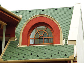

A régi épületeken számtalan esetben láthatók felül ívelt ablakok. Ezek a legtöbb esetben még eredetiek, ám állapotuk elég tragikus. Az épület-felújítások alkalmával viszont már korszerű, ám az eredeti kivitelt megközelítő korszerű ablakok kerülnek a helyükre. Az új építésű, elegáns villákba is gyakran néhány hasonló, felül ívelt ablak kerül beépítésre, többnyire műanyagból.
A megszokott ablakválasztékot ugyan az álló téglalap alakúak adják, azonban igény esetén íves ablakok is megrendelhetők a különböző ablakgyártóknál és a szakkereskedésekben. A megszokottól eltérő alakú ablakokról azonban nem árt tudni, hogy tetszetős alakjuk miatt esetenként kompromisszumokat kell kötni a szilárdságuk és tartósságuk tekintetében, amire ajánlatos jobban odafigyelni.
