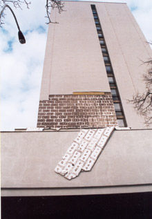

Miért szükséges a ragasztáson felül a mechanikai rögzítés, a dübelezés? A tornádók egyelőre elkerülik hazánkat, de évente átlagosan 60-70 nap viharos (amikor a szél legerősebb lökésének sebessége meghaladja az 54 km/h-t), az erősebb viharok (72 km/h fölött) száma pedig évi 25-26. Ezek a viharok komoly gondokat tudnak okozni. Fákat csavarnak ki gyökerestől, elektromos vezetékeket szaggatnak, vagy homlokzati hőszigetelő rendszereket tépnek le részben, néha egészben.
Sokan gondolják tévesen azt, hogy a hőszigetelő rendszereket nem, vagy nem minden esetben kell dübelezni. Vannak helyzetek, amelyekben, ha szigorúan elméleti síkon gondolkodunk, és elméletünk szerint minden rendszerkomponens, a falazatunk, és az időjárás is pont olyan, mint amilyennek a papírforma szerint lennie kellene, akkor ebben van is igazság. De az elmélet és a gyakorlat csak elméletileg azonos! Bizonyos szemszögből rendszerkomponens a kereskedő is, a kivitelező is (és ha van, annak beosztottja is), akik követhetnek el kisebb-nagyobb hibákat, de a rendszerelemek nem
megfelelő tárolása, előkészítése sem kedvező hatású. Ezek a tényezők nem szerepelnek a harmonikus elméletekben, tehát ne a szerencsénkben bízzunk, törekedjünk a hosszú távú, feltétlen biztonságosságra! Minden autós jól tudja, tapasztalta, hogy a téli időszakban téli gumiabroncsokat kell használni. Nem előírás, mára mégis a járműtulajdonosok döntő többsége gumiszervizekbe siet az első mínusz, az első hó után, mert tudják; a biztonságuk a tét. Nem kell, mégis megteszik. Nincs ez másképp az otthonaink, az irodáink esetében sem. Itt is törekszünk arra, hogy lehetőségeinkhez mérten maximális biztonságot teremtsünk. Tudjuk és értjük, hogy az utólagos hőszigetelés fontos, néhol elkerülhetetlen, vészesen apadnak földünk ma használatos energiakészletei, a gázár folyamatosan és dinamikusan emelkedik, nem megengedhető tovább a téli "utcafűtés", de a nyári hőségben ezerszám bekapcsolt klímaberendezések sem épp pénztárca-, és környezetbarát megoldásai lakásunk hőmérséklet-optimalizálásának. Ezt mind tudjuk. Mégis, amikor döntünk a nagyságrendileg 20 évre tervezett rendszerünk típusáról, minőségéről, a biztonságosság terén legtöbbször súlyos hibát vétünk. Olyan hiba ez, ami utólag már nem orvosolható: a helytelen dübelkiválasztás. A hőszigetelő rendszerek gyártói, a rendszergazdák által forgalmazott kiváló minőségű és megbízható dübeleket, a kizárólag anyagi szempontokat mérlegelő, szakmailag felkészületlen kereskedők, kivitelezők (nagy tisztelet a kivételeknek, mert hála Istennek vannak kivételek) olcsó, de silány minőségű, gyakran használhatatlan és a feladatának ellátására képtelen, dübelnek látszó tárgyakkal helyettesítik azokat. Ne hagyjuk becsapni magunkat! Ezek a termékek lényegesen olcsóbbak működő társaiknál, de nem mások, mint hitvány, jellemzően hasznavehetetlen hamisítványok. Egy példa. A dübelek egyik legfontosabb műszaki jellemzője az úgynevezett kihúzási érték. Leginkább ez felelős az elkészült rendszerünk védelméért, a szél szívóhatásával szemben. Ezt egy speciális,
