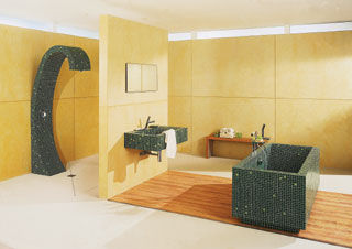

Napjainkban a lakások és családi házak tervezésekor egyre nagyobb figyelmet szentelünk a fürdőszobák és wellness-helyiségek kialakítására. Az építészek, belsőépítészek bonyolultabb formákat álmodnak meg ezen helyiségek megtervezésekor, amelyek ugyan tetszetősek, de kialakításuk a kivitelezőnek sok fejtőrést okozhat. A burkolható mosdópultok, kádbeépítések, különböző íves felületek kialakítása sok munkával és még több porral, kosszal jár hagyományos technológiák használatakor. Ezeknek a problémáknak a legegyszerűbb megoldására ad választ a wedi, a rendszerelvű építőlemezeivel és rögzítő-elemeivel. Tartóváz építése nélkül készíthetünk íves felületeket, dobogókat, polcokat anélkül, hogy külön víz- és páravédelemről kellene gondoskodnunk.

E tulajdonságai miatt a wedi építőlemez, korlátozás nélkül felhasználható bármely nedves helyiségben. A Styrofoam mag és a kéreg egyaránt vízálló, ebből adódóan az egyes elemek szintén azok lesznek, valamint megfelelő illesztések kialakításával vízzáró szerkezeteket készíthetünk. A hőszigetelő réteg alkalmas különféle gépészeti vezetékek, többek közt fűtőcsövek, vagy elektromos fűtőszálak befogadására is. Ezek beépítése egyszerű, a hőszigetelő-anyag pedig kitűnő hőérzetet biztosít a használó számára. A wedi rendszerben a wedi lemezeken kívül, természetesen más, de hasonló technológiával készült alapelemek (pl. padok, íves elemek stb.) is megtalálhatók. A wedi építőlemezből kialakítható formák és szerkezetek variációja végtelen. Használatának előnyei igazán az egyedi formák kialakításánál mutatkoznak meg. Tartóváz építése nélkül képezhetünk akár egy lemezből, pozitív és negatív íveket, megvalósítva ezzel bármilyen szokatlan ötletet. Pár kézenfekvő felhasználási lehetőséget részletesen is megemlítünk.
